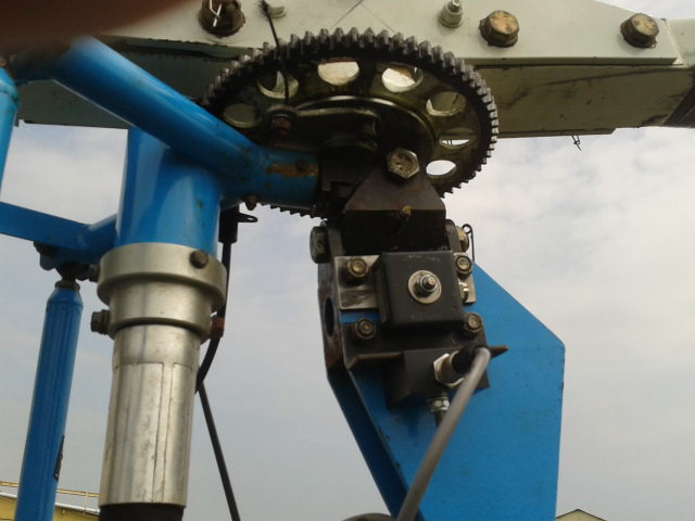

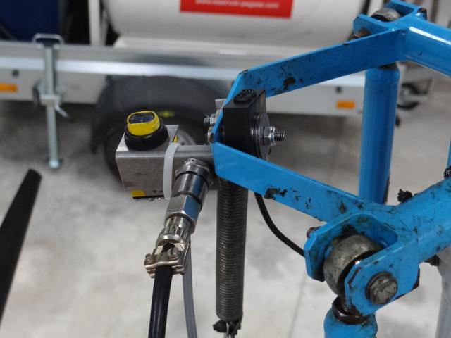

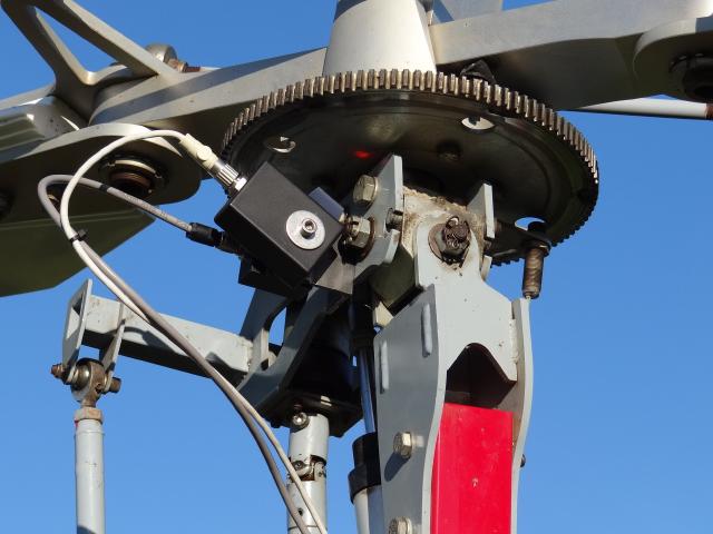

MessagePosté le: Jeu 6 Fév - 21:25 (2014)    Sujet du message: Hélice e prop Répondre en citant
Mon équipement est très simple, il y a un accéléromètre et un tachymètre. Voici une photo des deux montés sur un ELA en utilisant un trou existent.
Nous pouvons les monter sur la tête de rotor comme indiqué (c'est la meilleure solution),
sur la barre de contrôle
ou sur le mât directement comme montré ici.
L'accéléromètre et le tachymètre sont reliés par des câbles à une boîte de électronique qui communique avec un smartphone / tablette par bluetooth. L'opérateur n'a plus qu'à toucher l'écran au moment correct pour enregistrer les données. Je demande habituellement au pilote de voler à un régime rotor constant et de voler sans toucher les commandes pour les 2 - 3 secondes qu'il faut pour enregistrer les données. Je prends entre 3 à 10 groupes de données et nous atterrissons.
J'ai trouvé que les données sont plus fiables les jours avec peu de turbulence, mais il n'est pas indispensable.
Vous pouvez enregistrer les données lors d'un vol en solo mais j'ai constaté que souvent, le smartphone / tablette passe en mode de veille et d'essayer de redémarrer le téléphone / tablette peut distraire le pilote.
Si vous pouvez montrer une photo de votre mât / tête de rotor, je peux voir ce que je dois faire pour installer l'équipement sans percer un trou.
MessagePosté le: Sam 8 Fév - 18:31 (2014)    Sujet du message: Hélice e prop Répondre en citant
Mike,
Il n y a pas de trou sur la tête rotor, ni sur le mat. Je ne vois pas comment fixer ces 2 capteurs. Il faudrait que je change des vis de fixation des plaques qui tiennent la tête rotor. Ce sont des vis de longueurs adaptées en 12.9 et il n est pas question d y toucher.
Je suis désolé de ne pouvoir faire cet essai, mais je n ai pas besoin de capteur pour te confirmer que mon giro vibre peu quand je suis seul bord et quasiment pas quand on est 2. Si tu veux que ton appareil fasse de même, tu dois mettre une tête rotor et un rotor Averso sur ton giro.
