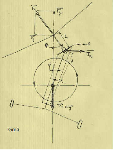

Avant de prétendre être dans le vrai (après seulement on verra avec le modérateur) vous pouvez me dessinez cette résultante Fn, normale au plan donc... C'est à dire qui produit une composante Fx sur l'axe oX... Et sans trop vous souciez de a1, b1 et autre tartempion... C'est déjà bien trop compliqué pour vous visiblement...
Je vois que vous avez notablement changé le contenu de votre message Smile Encore de l'enfumage comme d'habitude. Vous me demandez de faire un dessin. Mais vous l'avez devant vos yeux. Je n'ai donc pas d'autre dessin à faire.
Et si vous, vous en faisiez un ! Mais il y a peu de chance que vous en produisiez un car par du verbiage on peut toujours louvoyer alors qu'avec un dessin ..
Pour quelqu'un qui ne sait pas aligner deux formules (ce qui n'est pas mon cas) cette remarque ne manque pas de piquant ...
Oui ! je me modère moi-même, ce que d'autres ne savent pas faire visiblement...
Je vous demande un dessin... Pas d'aligner des formules... Et sur ce dessin, je vous demande de dessiner Fn, puis ses projections Fz, Fx et Fy. Plus bas, et décalés dans les trois plans (puisque c'est ainsi sur le croquis de Jean Claude), G et Ph, la poussée hélice... Eventuellement le couple moteur.
Quand ce sera fait, à vous de m'exposer qu'il n'y a pas de composante Fy rotor... C'est à dire plan rotor horizontal comme le soutien JCD.
Je vous autorise une petite équation des moments (vous choisissez le point dans l'espace).
Ensuite nous reparlerons ensemble.

Moi non !, je maîtrise très bien la pespective cavalière et celle isométrique, ce croquis est naturellement acquis. Par contre, pour vous, ça pourrait aider effectivement Mort de Rire
Gma nous refait le coup de son autogire. Je l'ai fait mais je vous le montre pas ! Cher gma, je vous conseille d'aller revoir cette excellente pièce de Molière en 5 actes qui s'appelle Tartuffe.

Il s'était mouillé autrefois à dessiner un schéma  d'équilibre en roulis.  Sauf qu'il n'y  apparaissait aucun couple moteur! juste une force CR (ou TR ?) sortie d'on ne sait où, et évidemment jamais chiffrée.

Absolument Jean-Claude, on ne sait d'où sort cette force. C'est pour ça que gma ne fera pas de dessin. Il préfère rester dans le verbiage pour enfumer !
Oui ! il est exact que je n'ai représenté que l'hélice qui tourne, comme Jean Claude d'ailleurs... Mais, dans mon cas, c'est Fz qui s'oppose à P (première vérité donc) et (2eme vérité), Fy compense le couple moteur et, (troisième vérité), Fx ne produit aucun moment de lacet.Dans ce croquis, nous avons donc un autogire équilibré... Vraiment équilibré, en forces ET en moment. Et lui vole droit.
Pour le chiffrage, c'est possible bien sûr... Quand vous aurez acquis la réalité du croquis.
gma parle de trois vérités, révélées probablement comme sont le Père, le Fils et le Saint-Esprit. Et tout s'explique car si cette force inconnue (TR ou CR) est la manifestation inaltérable de ce Saint-Esprit transcendant à tout jamais les lois de la mécanique dans la frange existentielle de l'essence alors inclinons nous (pauvres pécheurs que nous sommes) ...
Faux.
(Mon dessin de 2011, récemment rappelé)
Et j'ai chiffré à 25mm environ en croisière, le déport de Fn obtenu à l'équilibre.  Dans sa logique de Troll, Gma trouve 50 mm pour ce déport qu'il affirme pourtant être nul!
dans mon cas,  Fy compense le couple moteur. Dans ce croquis, nous avons donc un autogire équilibré... Vraiment équilibré, en forces ET en moment. Et lui vole droit.
Faux.  Dans son schéma, Fy ne pourrait compenser le couple moteur qu'avec l'aide de sa force CR produite en tête de mât. Hélas, il ne sait pas ce qui pourrait bien la produire. Difficile pour lui, dès lors,  de la chiffrer sans savoir comment elle apparaît.
