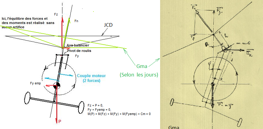

Pierre ALBOUY a écrit:
Cher gma l'avantage avec les équations est qu'avec elles, on ne peut tricher ! Vous dites : Fz+P =0 : OK
Vous dites : Fy+Fyemp = 0 : OK. La somme des forces est nulles, nous sommes d'accord.
Examinons maintenant les moments. Vous dites : M(P)+M(Fz)+M(Fy)+M(Fyemp)+Cm=0. Vous auriez pu développer. Prenons comme point de calcul le centre de gravité. Nous avons M(P)=0 puisque le poids s'applique au centre de gravité. Nous avons de plus M(Fz)+M(Fy)=0 puisque Fn=Fz+Fy et Fn passe par le centre de gravité (c'est votre crédo). Il reste donc :
M(Fyemp) + Cm = 0
Mais manque de chance, vous avez fait passé la poussée de l'empennage par le centre de gravité, donc M(Fyemp)=0. Il reste :
Cm = 0

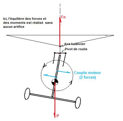

Tantôt Gma  me reprend en affirmant que son rotor penche à gauche, tantôt il  corrige mon schéma en dessinant qu'il penche à droite.
La vidéo prouve bien que Gma a raison: Le rotor reste horizontal parce qu'il penche en même temps à gauche et à droite.  On a enfin fini par comprendre sa théorie de génie. C'est bien çà, hein, Gma?
 Vous devez comprendre que la direction de Fn passe par le CdG pour un vol équilibré et à vitesse constante.
Et c'est exactement le contraire dans son schéma de droite.  Tout ceci est donc maintenant  très clair.
 Quand on pense que çà fait 100 ans que Gma savait çà. Notre ignorance nous fait froid dans le dos !
Il n'y a rien de plus faux que cette remarque. En effet, si la résultante du rotor passe par le centre de gravité, alors son moment par rapport à ce même point est nul. Dès lors comment créer le point d'équilibre en bougeant le manche si la résultante doit toujours passer par ce point ? Non, justement le vol est équilibré quand l'orientation du rotor est telle que la somme des moments est nulle. La résultante du rotor ne passe donc pas toujours par le même point car ce point varie en fonction des conditions de vol (la somme des moments autre que celui du rotor dépend notamment et très fortement du régime moteur et de la force qui en résulte).
Bien sûr que cette remarque est fausse.
Comme bien sûr vos propos sont exacts si l'on construit son autogire comme un imbécile... C'est à dire que l'on désire compenser un effet moteur (couple) par la voilure (qui n'est pas sa fonction première). Dans une autre école, les effets moteurs ne se compensent pas avec la voilure, mais avec le moteur lui même.
Mais vous ne démentez pas tout de suite ma remarque dans votre réponse précédente, vous dites qu'elle est mon crédo... J'éspère donc une vraie démonstration par l'absurde, notamment avec l'hypothèse de Fyemp passant par le Cdg (et non située dessus), que mon croquis sous entend, vous montrez que les moments ne sont pas équilibrés... Et c'est tout.
Et vous pensez que la messe est vraiment dite ?
1) Vous n'avez pas montré que la direction de Fn est celle de la verticale oZ passant par G... Donc que le rotor est effectivement à l'horizontale. Par contre, et ça c'est exact dans mon croquis, Fy est bel et bien verticale, pas Fn.
2) Dans mon croquis, l'équilibre en moment n'est pas réalisé... Mais celui en force non plus, il en manque une.
Poursuivez donc ! ce n'est pas fini.

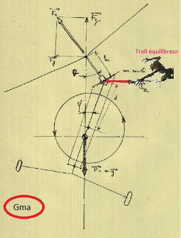

MessagePosté le: Dim 2 Fév - 21:58 (2014)    Sujet du message: Le cas gma Répondre en citant
Dans ce croquis, nous avons donc un autogire équilibré... Vraiment équilibré, en forces ET en moment
Dans mon croquis, l'équilibre en moment n'est pas réalisé... Mais celui en force non plus.
MessagePosté le: Lun 3 Fév - 21:11 (2014)    Sujet du message: Le cas gma Répondre en citant
 il est exact que je n'ai représenté que l'hélice qui tourne, comme Jean Claude d'ailleurs...
Faux.
(Mon dessin de 2011, récemment rappelé)
Et j'ai chiffré à 25mm environ en croisière, le déport de Fn obtenu à l'équilibre.  Dans sa logique de Troll, Gma trouve 50 mm pour ce déport qu'il affirme pourtant être nul!
dans mon cas,  Fy compense le couple moteur. Dans ce croquis, nous avons donc un autogire équilibré... Vraiment équilibré, en forces ET en moment. Et lui vole droit.
Faux.  Dans son schéma, Fy ne pourrait compenser le couple moteur qu'avec l'aide de sa force CR produite en tête de mât. Hélas, il ne sait pas ce qui pourrait bien la produire. Difficile pour lui, dès lors,  de la chiffrer sans savoir comment elle apparaît.

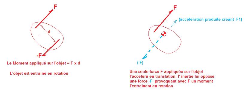

Non, je ne pense pas comme çà. Comme je le disais, un couple ne se résume pas à une unique force de réaction mais à deux (égales et de sens opposé mais décalée d'une distance d= Moment/Tcr) Si vous introduisez Tcr, vous devez alors introduire une force complémentaire égale et opposée, décalée d'une distance Moment/Tcr plus bas. Dès lors, celle-ci n'est pas équilibrée dans votre dessin, et vous entraînera en virage. (c'est normal, puisque votre rotor est incliné)
Selon mon opinion, le couple de 140 Nm produit par un Rotax 503 à plein gaz sur un gyro en ligne droite inclinera la ligne CdG/Pivot de roulis jusqu'à ce que le moment formé par Fn et le poids lui soit opposé. Avec P = 2750 N, le déport d entre Fn et P sera de = 140/2750 = 51 mm. Par ailleurs, puisque Fn doit former un couple avec P, il faut que Fn soit parallèle à P, c'est à dire VERTICALE. D'où un rotor horizontal pour voler droit.
Enfin, si par construction, on déporte le pivot de roulis de 25 mm , le mât sera incliné un peu d'un coté à plein gaz et un peu de l'autre à gaz réduits, ce qui minimisera l'amplitude des déplacement du manche de part et d'autre du centre (puisque si le fuselage est incliné pendant que l'axe rotor doit rester vertical, c'est bien que manche est un peu sur le côté) .
Dernière édition par Jean Claude DEBREYER le Sam 12 Mar - 12:52 (2011); édité 1 foisNote: 1  Évaluer: Plus - Moins

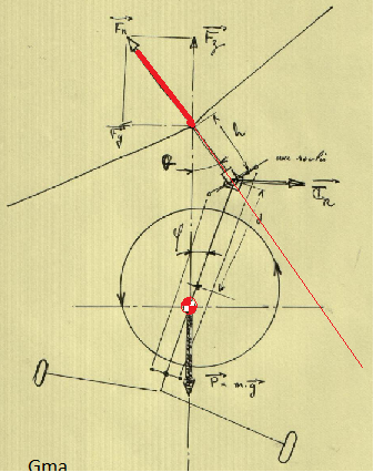

Ce qui doit former un couple avec P, c'est Fz... La force de portance opposée au poids... Pas Fn.
Fn, la résultante, passe par le CdG et admet donc une composante transversale (Fy) qui justifie le braquage gouverne pour être équilibrée.
Comme dans le plan longitudinal Jean Claude... Pareil !
MessagePosté le: Lun 3 Fév - 21:39 (2014)    Sujet du message: Le cas gma Répondre en citant
Impressionnant !

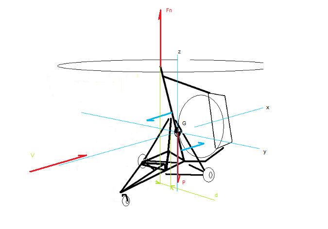

MessagePosté le: Mar 4 Fév - 05:11 (2014)    Sujet du message: Le cas gma Répondre en citant
Il y a plus impressionnant...
Jean Claude Debreyer a écrit :
"Par ailleurs, puisque Fn doit former un couple avec P, il faut que Fn soit parallèle à P, c'est à dire VERTICALE. D'où un rotor horizontal pour voler droit..."
En "3D", ça donne ça :
Bon ! c'est sûr, c'est équilibré... Pas de poussée hélice, donc pas de traînée rotor, un couple moteur inutile donc... Et nous avançons.

Ben non justement... Comme le définit gma, et comme Fn est précisémment définie, Fn EST la résultante aérodynamique normale au plan... Rien d'autre.
J'ai représenté Fn sur le croquis de 2011 pour situer l'origine des projections Fz et Fy qui sont dans le plan en question, l'orientation de Fn dépend d'une autre projection, celle de Fx... Qui existe !
Et personne sur cette terre n'a définie Fn comme la force opposée au poids... Sûrement pas gma... C'est à dire moi ! Mr. Green
Et donc sur le croquis ci dessus, en accord avec toutes les définitions existantes à ce sujet, dans le trièdre giravion, c'est la projection Fz de Fn qui s'oppose au poids, rien d'autre... La force de portance.
Gma ne veux pas vous faire croire... Gma (c'est à dire moi moi moi et remoi), je vous écris que Fn fut, est et reste la résultante aérodynamique normale au plan du rotor, que cette normale au plan ne s'oppose pas au poids, donc que le plan du rotor n'est pas horizontal comme voudrais nous le faire avaler Jean Claude... Combien même il nous reprojete Fn dans le plan bla bla bla bla.
Car c'est bien Jean Claude Debreyer qui essaie de nous faire croire que le plan est horizontal sur la seule idée que Fn s'opposerait au poids... Hein ?
Si Jean Claude sait qu'un rotor développe une traînée... Il sait donc la situer, en définir le moment de lacet qu'elle créée via le décalage qu'il vante, puis donc nous représenter sur sa figure, la composante Fy de l'empennage qu'il faut construire pour équilibrer ce moment de lacet... Puisque le décalage doit subsister...
OU EST cette composante Fy emp sur le croquis de Jean Claude ?... Celle utile à contrecarrer le moment de lacet du à la composante de traînée qu'il connaît... Sauf s'il ne veut pas la représenter bien sûr.
Vous voulez que je la dessine MOI sur le croquis ?
Donc NON ! l'affirmation de Jean Claude n'est pas juste, c'est même une ENORME KONNERIE et mes mots sont très très très doux !
