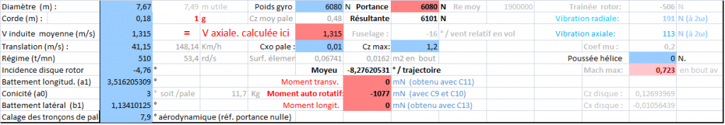

J'ai calculé cette fois la puissante induite comme étant le produit de la poussée du rotor multiplié par la vitesse induite. Voici ce qu'on obtient :
On s'aperçoit que la somme des puissances est légèrement différente par rapport à mon premier graphique (la différence est minime). Cela vient du fait que ce calcul ne prend pas en compte la puissance développée par la composante induite arrière du rotor (appelée H dans la littérature). Mais cette fois les courbes sont conformes à celles du manuel du R22.
Un commentaire gma (autre qu'une ânerie j'entends) ? Mort de Rire
Donc on obtiendrait effectivement la puissance induite, somme des puissances de sustentation et d'avancement (puisque la poussée normale au plan sert à la fois à la portance et à l'avancement) ?...Et puis il y a un imbécile qui décide, on ne sait par quel miracle, d'ajouter la puissance utile à vaincre la trainée du fuselage à la puissance induite pour obtenir la puissance totale (induite ?)... Des fois que la puissance d'avancement n'inclue pas la puissance utile à vaincre la traînée fuselage... Jean Fourcade, prendre les autres pour des ... c'est un métier ! ça ne s'improvise pas.

Je remercie  Gma de me donner ici  l'occasion de montrer comment j'obtiens la puissance nécessaire au rotor, et  la comparer à celle mesurée par Robinson pour son R22.
Pour 80 noeuds par exemple, la trainée du fuselage tirée du S.Cx = 0,49 de leur indication étant de 506 N, il suffit de calculer l'angle d'incidence du disque nécessaire pour vaincre cette trainée: A TAN(50.6 daN/6080 daN) = -4,76°  Il n'y a plus qu'à entrer ces valeurs, puis ajuster le pas pour obtenir la portance souhaitée de 608 daN (ici, 7,9° si pales plates), puis les angles a1 et b1 pour annuler les moments longitudinaux et transversaux (ici, respectivement 3,51° et 1,13° )
Le couple absorbé par  l'arbre à 510 t/mn (53,4 rd/s)  ressort alors à 1077 mN. Cela correspond à une puissance de 1077 x 53,4 = 57,5 kw ou 78 ch. Tandis que la Sté ROBINSON a mesuré 78 ch.  Gma et Bobcat y voient nettement la preuve que le calcul n'est pas confirmé dans la réalité. On ne se demande plus pourquoi.
