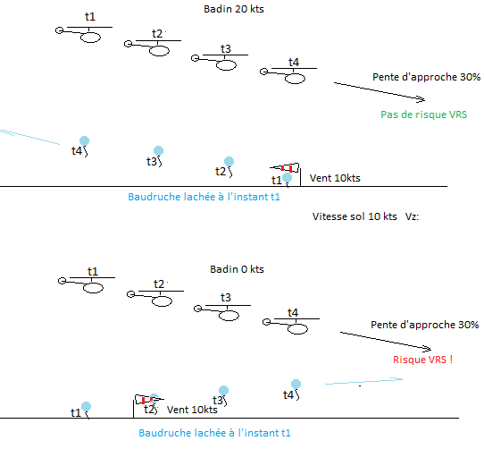

MessagePosté le: Jeu 13 Fév - 17:07 (2014)    Sujet du message: Mise en Vortex Répondre en citant
A Bobcat.  Voici quelques croquis montrant des hélicos en descente à 30 % de pente et 10 noeuds de vitesse par rapport à une hélisurface.
En haut, pour répondre à ces conditions face au vent de 10 noeuds, le vario doit être à -3m/s et le badin à 20 kts.   Il n'y a pas de risque de VRS
Ensuite , dans le sens du vent de 10 noeuds, le vario doit être le même (-3 m/s), mais il faudra maintenant un badin à  0. Le risque VRS est donc maintenant important puisque, malgré le vent, le souffle de l'hélico reste sous le rotor, comme  le ballon de baudruche.

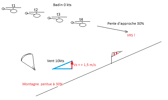

Ci -dessous,  la même approche dos au vent en  montagne où la pente provoque une ascendance de 1,5 m/s: Le vario est toujours à -3 m/s, le badin toujours nul, mais à cause de l'ascendance de pente, sa descente relative à l'air est maintenant à  de 4,5 m/s : Très grand danger de VRS.  Voilà pourquoi Pierre à raison: l'indication du variomètre  n'est pas très fiable pour le VRS.

MessagePosté le: Ven 14 Fév - 06:14 (2014)    Sujet du message: Mise en Vortex Répondre en citant
Merci pour ces superbes dessins.
Donc, si  je reprends tes hypothèses de travail :
Approche sous 30 %,  vent arrière, badin à zéro, face à la pente en montagne.....  Franchement, ce n'est pas une situation d'avenir je suis d'accord avec toi,  mais ou le vortex n’apparaîtras pas....Désolé...
Pourquoi ? Parce que 30 % c'est en gros l'angle d'autorotation.... Pour tenir cet angle, il faut avoir le pas quasiment en bas et comme tu l'as si bien expliqué plus haut dans ce post, la très forte vitesse verticale  et la faiblesse du pas dans cette configuration ne permet pas la création d'un vortex.  Depuis le temps que les hélicos font des autorotations pour se poser en panne moteur et que les autogires jouent à faire des autorot verticales, si le vortex apparaissait à ces valeurs, cela se saurait , non ?
