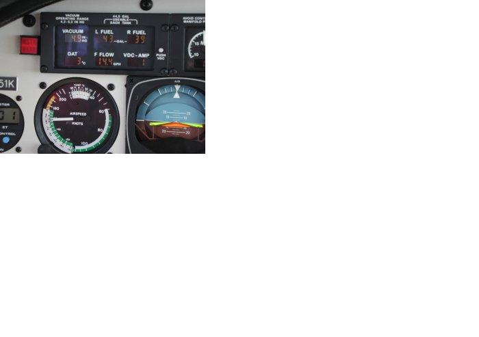

C'est pas de la désinformation, c'est 1/2.rhô.C.S.V²..., avec rhô diminuant quand Z croît, la traînée diminue.
Si c'est pas de la désinformation, c'est quoi?: J'ai déjà expliqué, en long, en large, et en travers, comment cette formule donne une trainée constante, de même qu'elle donne aussi une portance constante (nécessairement égale au poids) même si ρ diminue. Parce que ρ.V2 reste constant, comme l'indique un badin constant.
Oui vous avez expliqué ça... Et apparemment on vole à "badin constant" dans votre lycée aéronautique...
Mais je ne sais pas comment vous faites ! Car moi qui suit un log de nav sur la base d'une Vp définie, donc à IAS variable selon le niveau de vol, le vent, la Wd, je pourrais le faire à condition de corriger mon instrument, gradué sur la base des équations de St Venant, en fonction de la température, ce qui est permit, car il possède une échelle de correction et la petite molette faites pour...
Sinon, sans ça, vous faites comment ?

Oui vous avez expliqué ça... Mais je ne sais pas comment vous faites ! Vous faites comment ?
Il y a un cadran où il est écrit dessus "Air speed" avec une petite aiguille et des numéros tout le tour. L'aiguille bouge toute seule quand çà vole plus ou moins vite. On s'efforce qu'elle reste en face du même numéro, par exemple 50, même quand on vole très haut. Cà paraît un peu compliqué, dit comme çà, mais vous verrez que ce sera facile quand vous apprendrez à piloter pour de vrai...
Ah, et surtout ne touchez pas au petit bouton avant de savoir à quoi çà sert.
Effectivement, restez à 50 avec cette méthode de vol... Théorique de Lycée et pratique pour tours de piste.
Quand un constructeur met sur un manuel de vol un tableau des performances avec l'altitude, il évoque la vitesse propre de l'aéronef, soit la composante horizontale de la vitesse corrigée (de l'altitude densité)... La petite fenêtre blanche graduée en TAS et associée à celle des températures ajustables avec la molette. Pas celle IAS lu sur votre compteur à aiguille.
Et c'est ces vitesses répertoriées dans un tableau de performance qu'il faut utiliser à bon escient en navigation pour la conduite efficace d'un vol. Vous savez ! Tsv, Tcor, Hea, Hcor...
Et on évoque un vol de navigation hein (250 NM au bas mot), à haute altitude (au dessus du FL 100), pas des tours de piste de 12 min chrono en radada...
