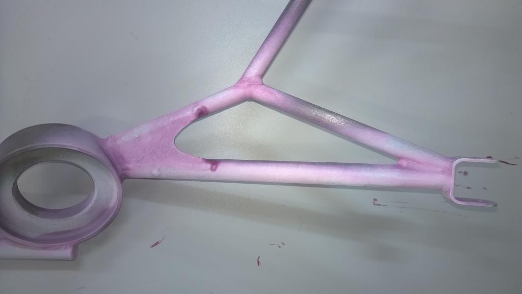

Un peu mort ce forum... Ben alors les gars ! Rien à dire sur les autogires ?

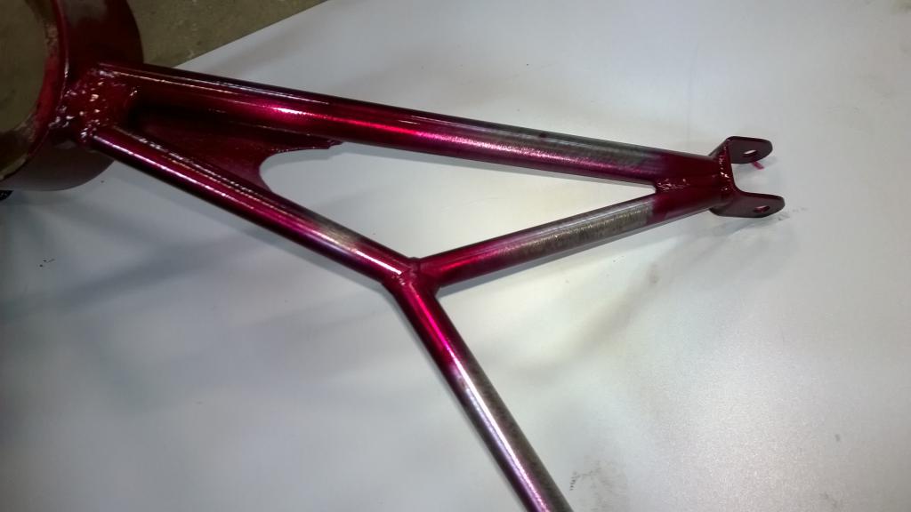

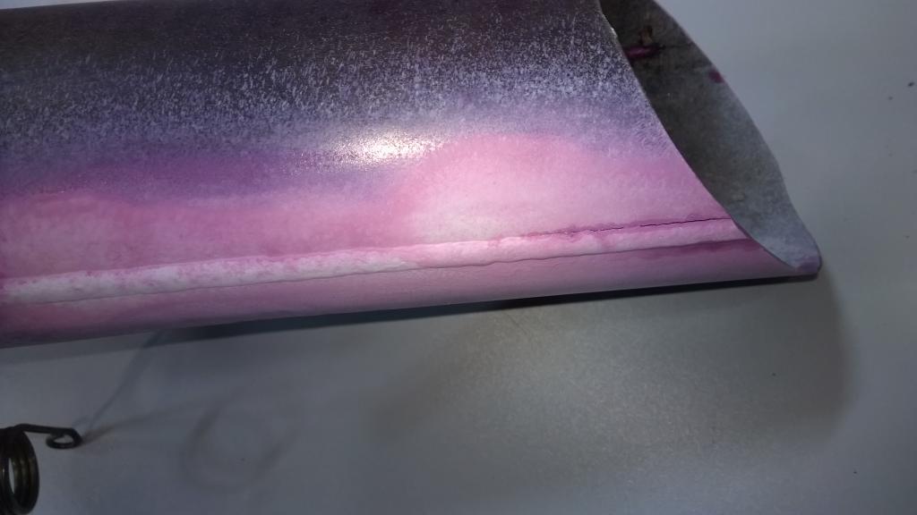

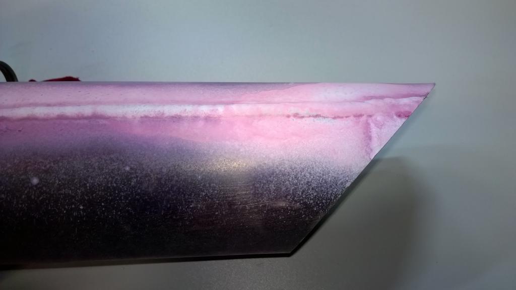

Voyons !... Un truc bien pratique, qui pourrait être utile sur autogire... Ah oui ! Tiens ! Les criques (mât, bâti moteur, poutre arrière, ...). Car quand vous restaurer un autogire, en cas d'accident, ou pour l'éviter, vous pouvez faire une détection de criques en cours de remontage, ça évite les surprises, voici une méthode fiable et économique... Le contrôle par "ressuage".
Chez un distributeur grossiste en matériel de soudure, vous achetez une bombe de "pénétrant" (encre rouge ou bleu), et une autre de "révélateur" (mousse de laquage couleur blanche). Je conseille l'encre bleue pour les alliages cupro aluminium.
Après décapage et dégraissage de votre structure (sablage de préférence, mais un ponçage fin convient), vous appliquez le "pénétrant" sur la surface douteuse en couche épaisse. Lorsqu'il est sec au toucher (soit le temps suffisant pour que le produit pénètre dans une éventuelle crique), vous essuyer l'intégralité du produit avec un chiffon non pelucheux. Ne pas nettoyer avec un solvant bien sûr (ne rigolez pas, certains le font)...
Ensuite, comme si vous appliquiez un "apprêt", vous pulvérisez le "révélateur" sur les mêmes parties à contrôler.
Aux endroits défaillants, apparaîtra par "capillarité" les éventuelles criques, sous forme de petites veines, c'est le "pénétrant" incrusté dans les criques qui remonte.
C'est pour identifier très aisément les criques d'un défaut de surface qu'il faut soigneusement préparer les pièces.
Photos...
Donc ici la pièce décapée (bâti moteur Lycoming),
Le pénétrant,
Le "révélateur",
Bon ! Pas de chance (ou si plutôt)... Le bâti n'est pas criqué !  Mr. Green

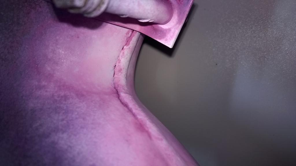

Mais quand c'est criqué, ça donne ça :
Voilà ! Cette méthode, très utilisée pour les assemblages "mécano soudés" s'appelle le contrôle par ressuage (ou ressuage tout court chez certains), elle peut être utilisée aussi sur les pièces usinées ou les "bruts de fonderie" ou de "forgeage" (moyeux d'hélice, pièces de train d'atterrissage, pales,...)
Elle est pour le constructeur amateur une alternative viable à la solution industrielle du contrôle par "magnétoscopie" (continuité diélectrique du matériaux).
En aviation, lors de visite "petit entretien" (50 ou 100 h), il est même possible d'appliquer cette méthode sur pièces peintes (par exemple lorsqu'il y a édition d'une CN impérative) avant un contrôle plus poussé.

Précision: la surface de la tache de "pénétrant" sur le "révélateur" indique le volume de la crique ou de la porosité.
