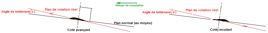

Bonsoir
Grâce à l'articulation de battement, la dissymétrie de vitesse "Air" entre la pale avançante et la pale reculante se  compense automatiquement par une dissymétrie d'angle d'attaque . En montant la pale diminue son angle d'attaque et en descendant, elle l'augmente. L'équilibre des portances s'obtient donc automatiquement en vol de translation par le battement longitudinal ainsi produit (désigné a1)
Mais  au delà d'une certaine valeur d'angle d'attaque, la portance plafonne et la trainée s'accroit énormément. C'est le décrochage. L'accroissement de trainée de cette pale reculante finit par rendre impossible l'autorotation. Typiquement, pour un pas de 3° environ, cette limite est atteinte lorsque la vitesse de translation atteint environ 0,35 fois la vitesse circonférentielle du bout de pale.
Pour un rotor de 8,5m tournant à 350 t/mn la vitesse circonférentielle est de 155m/s.  La vitesse limite d'autoration est environ 0,35 x 155m/s = 55m/s (200 km/h)
Peu avant cette vitesse limite, la finesse du rotor est excellente, proche de 10)
Pour augmenter cette vitesse maxi de translation. Il faut donc accroitre la vitesse circonférentielle, et pour cela il faut choisir un pas inférieur.  2° au lieu de 3° par exemple.
Mais chacun comprend que cet augmentation de vitesse circonférentielle absorbe aussi davantage de puissance de "frottement".
Cela se traduit par une détérioration de la finesse maxi du rotor (8 par exemple), exigeant une poussée accrue de l'hélice.
Puis une deuxième limite apparaît: La vitesse en bout de la pale avançante a donc maintenant beaucoup augmenté et des vitesses supersoniques sont localement atteintes  à cause du contournement de l'épaisseur du profil, sans même que le bout de  pale ne dépasse Mach 0,75. Pour  éviter d'atteindre trop rapidement cette limite il faut donc, parallèlement à la réduction initiale du pas, augmenter la corde des pales, ou les décharger (soulager par des ailes fixes)
Atteignant enfin une vitesse élevée grace à un choix adapté du diamètre, de la corde , du pas, et du profil, c'est aux trainées parasites du fuselage qu'il faut encore s'attaquer. Tout un programme!
