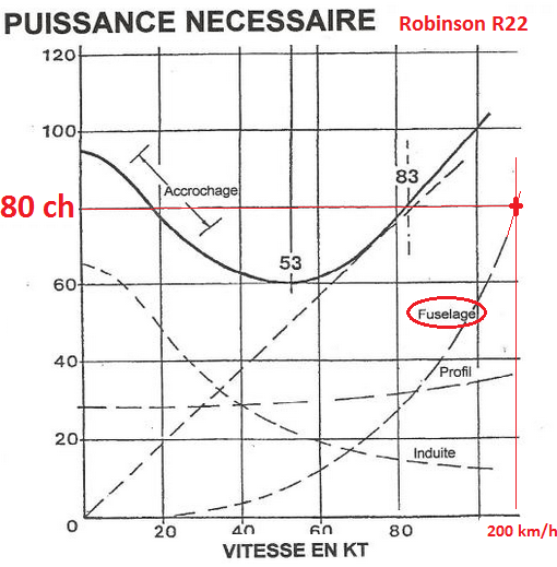

Il est possible d'optimiser un rotor  pour atteindre  une limite de 300 km/h au lieu de 200 (soit une croisière à 225 km/h au lieu de 150 km/h). C'est un choix différent du diamètre, de la corde,  du pas et  du profil. Mais il  sera alors beaucoup moins performant à basse vitesse: vitesse d'atterrissage plus élevée, vitesse de chute mini plus élevée, distance de décollage plus longue, consommation très supérieure, etc.
A finesse rotor identique (10 pour faire simple) le rotor n'absorbera que 50% de puissance supplémentaire, mais  le  fuselage absorbera 3,4 fois plus de puissance.
Dans ce cas, on comprendra aisément que le  look "stream-line" ne suffit plus. Il faudra une vrai travail d'aérodynamicien sur tous les carénages et le refroidissement moteur.
Regardez bien les courbes du Robinson R22 montrées par Pierre Albouy: Quatre vingt chevaux  sont nécessaires pour vaincre la seule trainée du fuselage à 200 km/h.  Ils deviendront donc 272 ch à 300 km/h.
Aucune loi de l'aérodynamique n'a hélas été abrogée en 2013, contrairement à ce que colporte la rumeur: "En 2014, 200 km/h ne sont plus un problème, vous pouvez envisager plus",

René:   Il est même écrit  diamètre 6,3 m Poids maxi 600 kg. Il me semble difficile de faire pire conception aérodynamique. Étonnante croyance partagées par un autre génie nordique de chez nous que  4 pales porteraient deux fois plus que deux. Il ajouteront aussi quelques pales  à leur hélice propulsive quand la puissance du moteur s'avérera trop juste!
Quant au  réservoir-aérofrein placé en dessous,  c'est parce qu'il volerait trop vite? Vraiment pas sérieux.
Xavier, revenons  sur tes propositions.
L'aile de 4m d'envergure tout d'abord. En prenant un allongement de 6 elle aurait alors 2,7 m2 de surface. Si on cherche à lui faire supporter à 180 km/h les  2/3 de  la charge totale , alors au décollage à 50 km/h elle ne participera que pour...23 kg. Le rotor devra donc toujours soulever l'essentiel du poids au décollage,
La théorie indique que  pour 6,8m,  4 pales,  corde 0,14m calées à 3°, il faudra pas moins de 65 km/h et un angle d'attaque du disque d'environ 25°. Sa trainée est alors de... 200 kg environ et  135 ch et une tripale de 1,85m y suffiraient  à peine.
