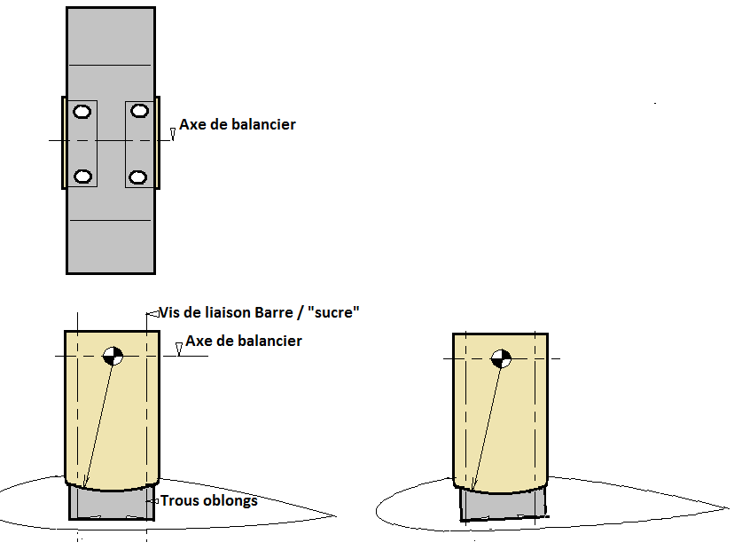

franchement je ne vois pas l'intérêt d'une telle pièce hormis esthétique. Je sais bien que l'usinage CNC n'est plus très cher et que des pièces compliquées découragent la copie, mais il me semble qu'une barre de dural laminé et un cube fixé par quatre boulons font le même travail...
MessagePosté le: Ven 14 Mar - 12:22 (2014)    Sujet du message: NOUVEAU DESIGN DE BASCULE (ROCKER) Répondre en citant
Je suis bien d'accord. Exploiter les avantages de l'usinage à commande numérique pour faciliter le tracking,  sans effet sur le balourd  et aux vis blocables,  aurait été plus intéressant.

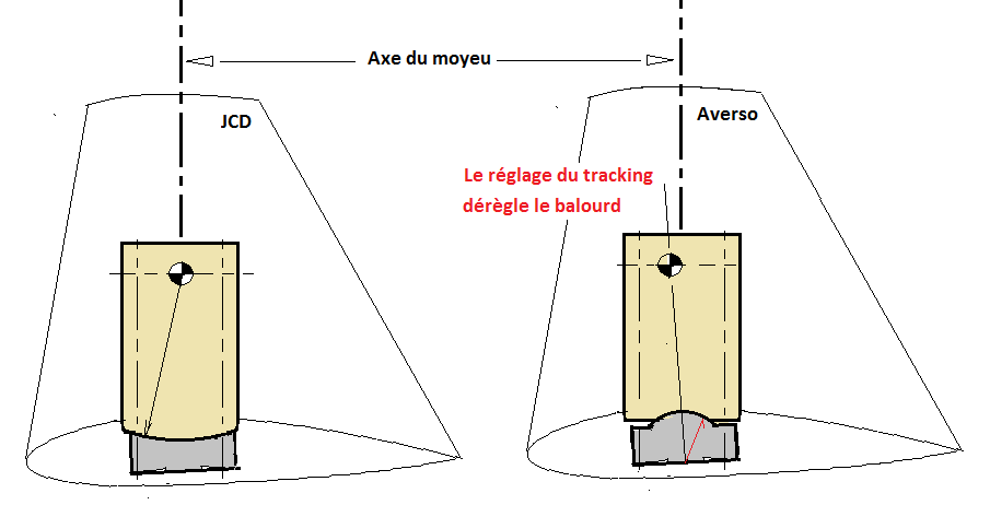

Jean Claude, si j'ai bien compris ton dessin, le réglage du track imposerait une rotation plus un glissement, donc tu changerais le track et le centrage du rotor en même temps Shocked
J'ai peur que cela rende l'opération fastidieuse et même impossible Exclamation
Le système Averso Aviation marche très bien puisque le réglage du track ne déplace pas le centrage du porte pale, l'axe d'inclinaison passant par son centre.
MessagePosté le: Ven 14 Mar - 13:56 (2014)    Sujet du message: NOUVEAU DESIGN DE BASCULE (ROCKER) Répondre en citant
Gérard, J'apprécie l'innovation du réglage Averso. Mais pour ne pas perturber le balourd, c'est le centre de gravité de la paire de pales, et non pas la barre de liaison, qui doit rester sur l'axe du moyeu, quelque soit l'angle introduit pour corriger le tracking. .
MessagePosté le: Ven 14 Mar - 14:23 (2014)    Sujet du message: NOUVEAU DESIGN DE BASCULE (ROCKER) Répondre en citant
Jean Claude, tu fais tes dessins en fonction de ce qui t'arranges, je ne suis pas d'accord avec toi.
Le rayon et la position de la demi lune sont calculés pour que le rotor pivote sur l'axe neutre du porte pale ci dessous schéma approximatif du principe Averso
Sur ton dessin de gauche il est sur et certain que le porte pale se déplace à droite ou à gauche par rapport au cube donc il est obligé qu'un balourd apparaisse
Jean -Claude il ne faut pas oublier que ce soit le système SKYWEEL ou AVERSO il existe en plus un réglage du balourd au niveau de l'axe de battement par le déplacement latéral du palier, la fabrication mécanique nécessite toujours un ajustement par rapport à l'aérodynamique .
