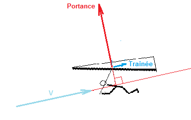

Deuxième restriction:
Sachant que le Cz max d'une aile de "delta plane" de 14 m2 n'atteint certainement pas 1,5 elle ne pourra soulever sa charge de 1000 N qu'à une vitesse minimale établie de :
V = √(2.P/ρ.S.Cz max) = 8,8 m/s ou 32 km/h. Heureusement cette formule ne s'applique pas dans les phases d'écoulement instationnaire, sans quoi les pilotes devraient être de fameux coureurs!

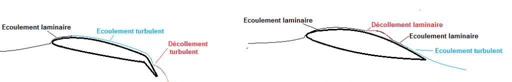

en écoulement laminaire (pas de décollement),
Remarquons au passage les joyeux mélanges dans sa tête puisqu'il qui croit qu'un écoulement "laminaire" le long d'une paroi est le contraire d'un écoulement "décollé" de la paroi , ce qui n'est pas la définition couramment admise en aérodynamique. L'adjectif opposé à "laminaire" est "turbulent". Un écoulement laminaire décolle d'ailleurs plus facilement d'une paroi qu'un écoulement turbulent
[url:c5b154ff73=http://www.forum-autogire.com/image/100/c/a/b/sans-titre-44b2a33.png.htm]
D'après votre croquis, une partie du poids est supportée par la composante de traînée... Ou alors votre Cz est "pifométrique", voir la vitesse... Vous avez lu "Rogallo" ?
http://www.forum-autogire.com/image/100/5/2/d/sans-titre-44b0e52.png.htm
On s'en fout de votre explication sur la différence entre deux écoulements, d'ailleurs vous oubliez un troisième, celui "supersonique"..., gma dit que cette formule ne vaut que pour un écoulement laminaire (pas de décollement)... (non plus).
Gma vient maintenant d'inventer l'eau tiède: Bien sûr, dans une trajectoire en descente planée, une partie du poids est supportée par la composante de traînée. Et dans la chute verticale d'une pierre la totalité du poids est porté par la trainée. On pensait qu'il avait au moins compris çà: C'est le vecteur vitesse sur trajectoire qui porte l'axe des x. l'axe z lui est perpendiculaire.
Et oui, dans une trajectoire en descente planée, une partie du poids est supportée par la composante de traînée. Et dans la chute verticale d'une pierre la totalité du poids est porté par la trainée.
Ah !... Donc le 1,5 Cz c'est pas pour 1000 N alors... Ouf ! Il va pouvoir courir moins vite.
La pierre ne serait donc pas portée par son Cz ?... Gma aurait-il raison ?

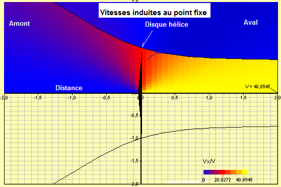

En aval, ce n'est pas la vitesse induite qui est ressentie, mais 2 x la vitesse induite...
Où que l'on se place par rapport au disque de l'hélice tournant au point fixe, toute vitesse ressentie est nécessairement induite.
Ce dont Gma avait peut-être voulu nous expliquer sans comprendre lui-même, c'est que la vitesse induite augmente depuis 0 (loin en amont), jusqu'à une valeur maxi (loin en aval), en passant par une moyenne (donc moitié), à la traversée du disque.
Ci-dessous pour Rotax 50 ch à plein gaz au point fixe. Hélice 1,67 m: Environ 0 m/s à 2 diamètres devant, 20 m/s à la traversée du disque, 40 m/s à 2 diàmètres en aval dans la veine. (D'après JavaProp)
Bon sang, mais c'est bien sûr! 31,8 km/h au lieu de 32 km/h, grâce à la contribution d'un Cx de 0,2 au Cz de 1,5. Voilà comment ce farceur de Gma explique qu'on est pas obligé de courir quand on se pose en deltaplane !
