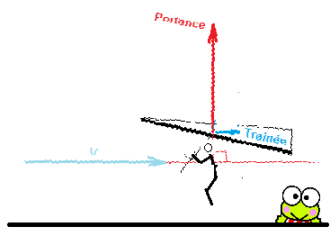

Vous corrigerez votre croquis ci dessus !... Ce n'est pas votre portance qui 's'oppose au poids sur le croquis alors que dans la formule si...
Et évitez de faire varier la surface pendant votre calcul... Vous qui ne fabulez pas.
C'est mieux comme çà?
L' Aile Titan CX 120 n'étant pas tirée d'un fable http://www.ellipse-delta.com/index.php?id=2786 , l'expérience en calcul de Gma (ref: AIRBUS UK) nous montrera dans ce cas concret le calcul détaillé du Cz max lors d'un atterrissage à pied.
Ben non ! Toujours pas...
MessagePosté le: Jeu 27 Mar - 13:10 (2014)    Sujet du message: NOUVEAU DESIGN DE BASCULE (ROCKER) Répondre en citant
Ah? J'aurais juré pourtant. Une chose est sûre: Gma ne peut pas évaluer le Cz max si moi je lui fait pas un croquis.
