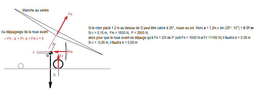

manche toujours au ventre, le rotor continue d’accélérer malgré la puissance au maximum l’appareil ne pourra pas passer en « survitesse sol » puisque le rotor est déjà efficace à 90%, la roulette de nez se soulève on rend un peu la main,
Gérard à tout dit dans cette phrase. En effet:
1) le manche au ventre assure la montée rapide en régime tout en limitant la vitesse de roulage (quand le prélancement a été assez efficace).
2) Ensuite, le pilote étant trop occupé à conserver son axe, seul le déjaugeage de la roue de nez l’avertit d'un régime suffisant l'autorisant à rendre doucement la main.
Mais il faut pour cela que les roues principales aient le recul ad hoc pour laisser la roue avant déjauger au bon moment.
Avec un recul insuffisant des roues, le déjaugeage de la roulette est trop précoce et seule une faible garde de la queue limite les dégâts.

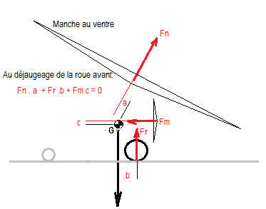

Au concepteur de choisir le "bon" recul, en fonction de l'efficacité du prélanceur, de la poussée d'hélice, et de la hauteur cette poussée au dessus du centre de gravité.
Je rejoins entièrement Philippe sur la simplicité de décollage d'un train classique, puisque l'incidence du rotor au roulage bénéficie de l'angle cabré du fuselage au sol: le manche peut être rester près du neutre pendant le roulage.

Tout ce que dit, Gérard, Philippe et Jean Claude est exact, cependant je voudrais ajouter que les gyros a CG haut genre " Dominator" sont plus difficiles au décollage car la roue avant lève bien avant d'avoir les tours nécessaire au décollage est là!!!!!!
MessagePosté le: Ven 25 Avr - 13:49 (2014)    Sujet du message: Techniques de décollage Répondre en citant
Oui Xavier. La raison est dans la formule ci-dessus ( le signe - devant Fn.a a été oublié). La poussée d'hélice Fm en dessous de G favorise le lever de la roue avant et doit être compensée par un recul supplémentaire du train principal:
