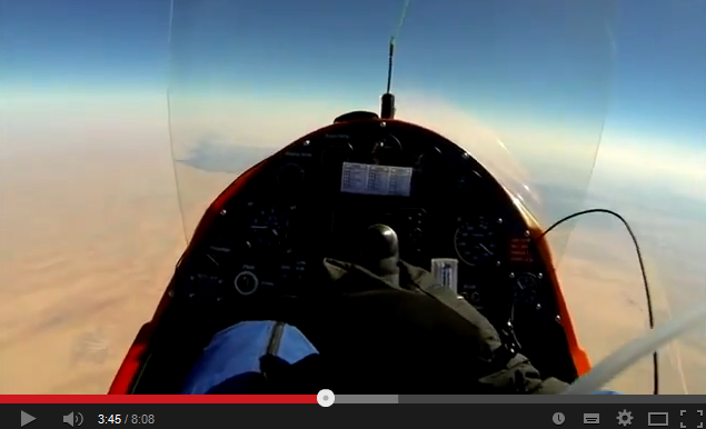

Il y de la marge pour voler avec le manche en position arrière, l'autogire MTOSPORT avec le moteur 914  115 cv   est monté jusqu'à   26000 pieds  ( plus de 8000m !!!)
https://www.youtube.com/watch?v=jEFNrieoW1M

MessagePosté le: Mer 21 Mai - 11:45 (2014)    Sujet du message: Traînée rotor et altitude. Répondre en citant
... Donc on fini par voler manche en secteur arrière au plafond maxi... Vous confirmez ?
26000 ft... A cause de la voilure selon vous (au vu du graphique) ?

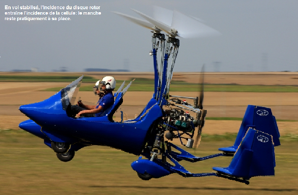

Même les photos, Gma a besoin de les recopier plusieurs fois avant de voir qu'à haute altitude le manche n'a pas l'air plus en arrière que d'habitude. Alors comment pourrait-il comprendre que la trainée dépend de la vitesse, de la densité de l'air, et d'autre facteurs simultanément?
Sa première erreur est de croire qu'un rotor plus cabré nécessite un manche positionné davantage en arrière. C'est faux.
Sa seconde est qu'il prétend comparer les trainées d'un rotor sans se préoccuper de la vitesse de vol choisie par le pilote. Or la traînée dépend entre autre de la vitesse. L'indication du Badin étant elle aussi affectée simultanément par la vitesse et la densité de l'air, si la meilleure vitesse de montée est obtenue pour 80 km/h indiqués, par exemple, alors c'est encore à 80 km/h indiqués que la montée restera la meilleure quelle que soit l'altitude. Pourtant, à 8000 m il indique 80 km/h quand la vitesse réelle est de 125km/h. (à cause d'une densité de 0,52 kg/m3 au lieu de 1,22 kg/m3 au niveau de la mer.

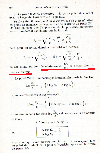

A l'altitude ''plafond'' de ta machine (vol à Cz max).
Non. C'est le minimum de (Cx2/Cz3) qui défini le vol au plafond.
Pauvre Gma et ses "choses relatives par ailleurs" Rolling Eyes

... C'est le minimum de (Cx2/Cz3) qui défini le vol au plafond.

Aïe, Gma calcule ! Le cours du Chef de Centre de Calcul de Sud-Aviation mentionne, lui, "c'est le minimum de (Cx2/Cz3) qui définit le vol au plafond."
