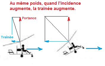

N'importe quel pilote de gyro sait qu'il peut voler à 60 km/h et 150 m d'altitude, aussi bien qu'à 100 km/h et 1500 m. Cela donne alors une incidence plus faible à 1500m qu'à 150 m. L'incidence constante avec l'altitude n'est donc pas un impératif de fonctionnement. Ce n'est qu'un choix du pilote.
Notez qu'à badin constant l'incidence croît avec l'altitude cher contradicteur... Et c'est pas de moi !
Ben c'est pas de moi non-plus. Il suffit de relire mes lignes pour comprendre que si le pilote décide de tenir son badin constant malgré l'altitude, cela signifie que la pression dynamique (½ ρ V2) reste constante malgré les variations de ρ. Dans ces conditions il faut le même Cz pour porter le même poids, et par conséquent la même incidence, ce qui donnera la même trainée.
Mais si, au lieu de maintenir son badin constant, le pilote décide de maintenir sa puissance constante malgré l'altitude, alors il faudra un Cz accru pour un même poids. Dans ce cas une incidence plus élevée sera nécessaire, occasionnant inexorablement un trainée plus forte.

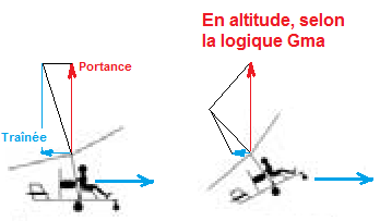

En ce qui concerne le rotor d'autogire, l'incidence croît avec l'altitude,
Comme il affirme parallèlement: "La trainée diminue avec l'altitude" , cela donne la décomposition ci-dessous. Cherchez l'erreur!

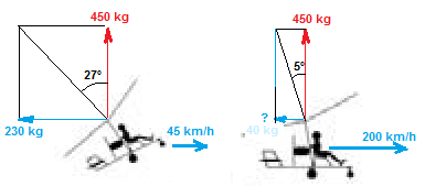

Si à 45 km/h au badin le rotor d'un autogire de 450 kg volait à une incidence de 27° il provoquerait une trainée de:
450 kg x tg 27° = 230 kg

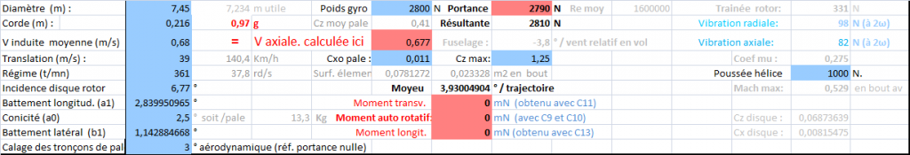

Si le pilote décide de pousser le badin à 200 km/h, mon tableur indique alors 5° d'incidence pour le même rotor portant le même poids. Que devient la trainée ?
Réponse: 450 kg x tg 5° = 40 kg Chut, ne lui dites rien: Il va essayer de trouver tout seul, mais ce sera pas facile pour lui !

Il s'agissait seulement d'illustrer le calcul de trainée du rotor comme je l'ai bien souligné dans le message associé: "Si à 45 km/h au badin le rotor d'un autogire de 450 kg volait à une incidence de 27° il provoquerait une trainée de...). Tu remarqueras le prudent conditionnel que j'ai assorti aux données imprécises et irréalistes proposées par Gma: 45 à 250 km/h.

A l'heure actuelle, sans tableur, nous savons tous qu'un "guépard" tient le palier horizontal, moteur à fond, à quelques 50 km/h... Lui qui est bien incapable de dépasser les 180 en palier.
Mon pauvre tableur me dit que le Guépard 2 caréné (S.cx parasite = 0,75) ne dépassera pas 140 km/h en palier , voire 125 km/h sans carénages (S.Cx parasite = 1). L'incidence du disque à 140 km/h sera de 6,8° pour 280 kg, et le régime rotor (au pas aérodynamique de 3°) sera alors de 360 t/mn pour cette vitesse.
Quant à la vitesse mini en palier plein gaz, elle m'apparaît aussi très inférieure aux prévisions de Gma: 38 km/h au lieu 50.
