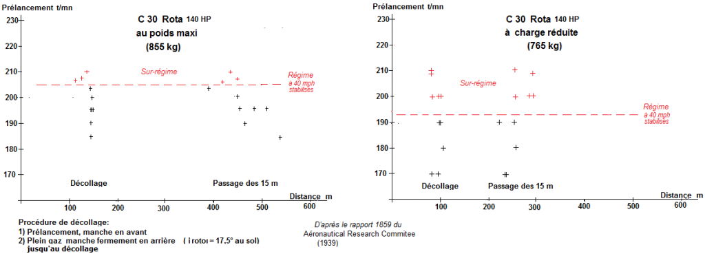

MessagePosté le: Mer 18 Juin - 12:47 (2014)    Sujet du message: Décollage court des gyros Répondre en citant
PhT a écrit:
Je suis très sceptique sur les allégations de décollage court des gyros.
Ces allégations de décollage courts des gyro méritent bien un sujet à lui tout seul.
Certes, avec 10 nœuds de vent de face, le décollage des gyros est bien plus court qu'un avion de même poids et puissance dans les mêmes conditions. Mais sans vent, c'est une autre histoire et ce, malgré de bons prélanceurs.
C'est évidemment l'inertie du rotor qui en freine la montée en régime, et il faudrait donc réduire de moitié la masse des pales (*) pour décoller moitié plus court.
Certains vont objecter que c'est impossible, car il faut bien que les pales soient suffisamment tendues par la force centrifuge pour pouvoir mettre plein gaz sans qu'elles ne frappent les butées pendant la course (battement).
Mais c'est faux: le "battement" apparaitra pour le même ratio d'avancement mu, quelque soit la masse des pales.
On observera que le Cierva C30 de 865 kg ne roulait que 150m, par vent nul, avec 140 ch. tandis qu'un avion DR 400 de même poids roule 170 m avec 180 ch
(*) c'est à dire accepter une conicité double

Le DR 400-180 décolle au MTOW de 1100 Kg...- Possible, mais M veut dire maximum, et j'ai dit "à 865 kg". C'est en dessous du maximum, non ?
Le décollage court en gyro est le "jump take off"- Qui a parlé de décollage sauté ? Ç'était le sujet de Philippe? Non.
Le DR400-120 (quadriplace, 120 cv, 900 Kg), décolle en 500 m - Çà, c'est la distance pour passer les 15 m de hauteur. Moi, j'ai parlé de roulage.

C'était pourtant la MTOW de l'autogire Cierva qui était vantée
Ben, non.
Le décollage court, par définition, c'est donc le "jump take off"
Les définitions personnelles de Gma ne sont pas partagées par le milieu aéro. Là, on n'y mélange pas ADAC et ADAV par exemple.
