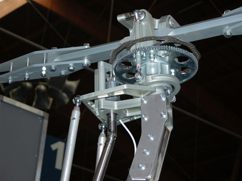

un avantage serais l'amélioration du prélancement en entraînant l'axe du rotor en direct (suppression de la couronne réducteur coté tête de rotor) depuis le bas pour plus de puissance( style hélico ULM renvoi d'angle ou type Mosquito avec courroie) finalement une tête autohélicogire!!!!!!!  toute la masse ajoutée pour cette fonction doit être réduite dans les autres fonctions pour rester ULM.
http://www.forum-autogire.com/t1800-TRIXI-NOUVELLE-TETE-AUTOGIRE.htm

Bonjour René,
Dans la photo que vous présentez, je ne vois pas où est la commande collective.
Je ne vois qu'une commande cyclique.
Le mécanisme fonctionne-t-il par torsion du porte-pale ?
MessagePosté le: Mar 24 Juin - 18:33 (2014)    Sujet du message: Décollage court des gyros Répondre en citant
Hervé 31 a écrit:
Je proposerais bien la variation de pas collective, mais ça va vous offusquer...
A mon avis, cela n'offusque personne. Mais toutes les tentatives de variation de pas s'accompagnent, me semble t-il, d'un prélanceur costaud s’approchant des 600 tours. Ce qu'a fait René avant de jeter l'éponge. Quel serait le poids supplémentaire à votre avis ?
Dans mes pensées, il ne s'agit pas d'un pilotage à volonté du pas des pales, mais juste un système de mise au pas "de portance nulle" pour la phase roulage, prélancement et acquisition de la vitesse.Utilisable d'ailleurs après l'atterrissage par sécurité.
Et quand le pilote juge certain le régime (cette fois celui choisi (compte tour), la vitesse (badin) et la puissance (compte tour)... Hop ! (il relâche le bouton sur la poignée de prélanceur par exemple) le rotor reprend son pas de calage normalement réglé.
On peut adjoindre un mécanisme de régulation de régime, comme l'initiative de Michel Cros le prévoit.
Si pas de prélancement en surégime, pas de saut, c'est clair, pas de gain en distance de roulage, c'est évident, mais le fait acquis que dès que les roues quittent le sol, ça monte !... Si bonne vitesse bien entendu.
Et un départ à forte pente de montée plutôt qu'un saut sans vitesse horizontale.
Un mécanisme consommant 5 à 6 Kg, c'est le prix... Mais peut-être plus utile qu'une verrière, un pack glass cockpict et autres joujous superflus dans l'incertitude du décollage.
