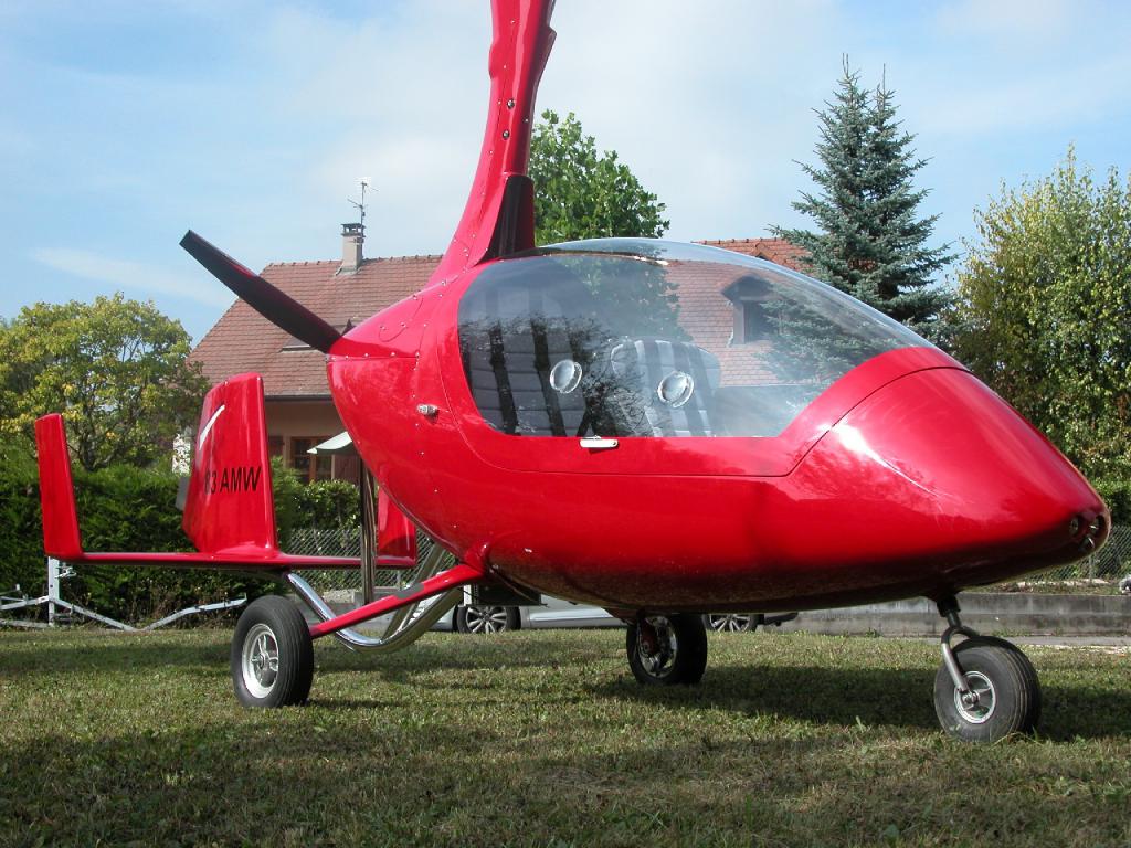

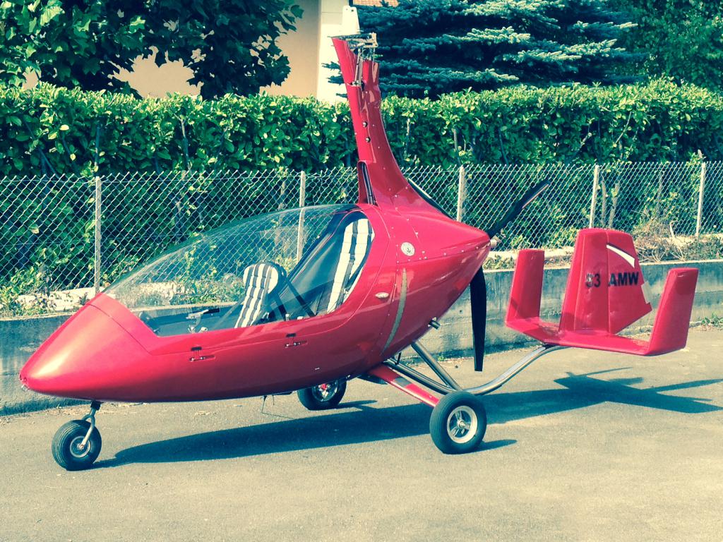

Le CALIDUS est terminé il est prêt pour son envol
Ce Calidus de 65 heures avec toutes les options radio ATR833, transpondeur TRT800H mode S, garmin 695, commande arrière complète pour instructeur, chauffage cabine pour l'hiver, hélice IVOPROP à pas variable.
il y a 1 année il avait été vendu d'occasion 82Keuros
MessagePosté le: Sam 4 Oct - 11:24 (2014)    Sujet du message: CALIDUS Répondre en citant
Il est neuf ?    Shocked
Vraiment du beau boulot ! Félicitations  ! ! ! Okay
MessagePosté le: Sam 4 Oct - 13:41 (2014)    Sujet du message: CALIDUS Répondre en citant
trés bel engin, Bravissimo
