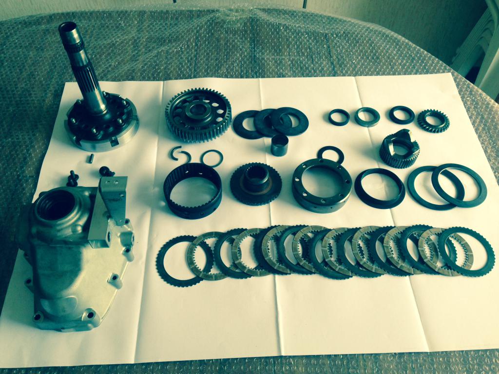

le réducteur en pièces détachées!

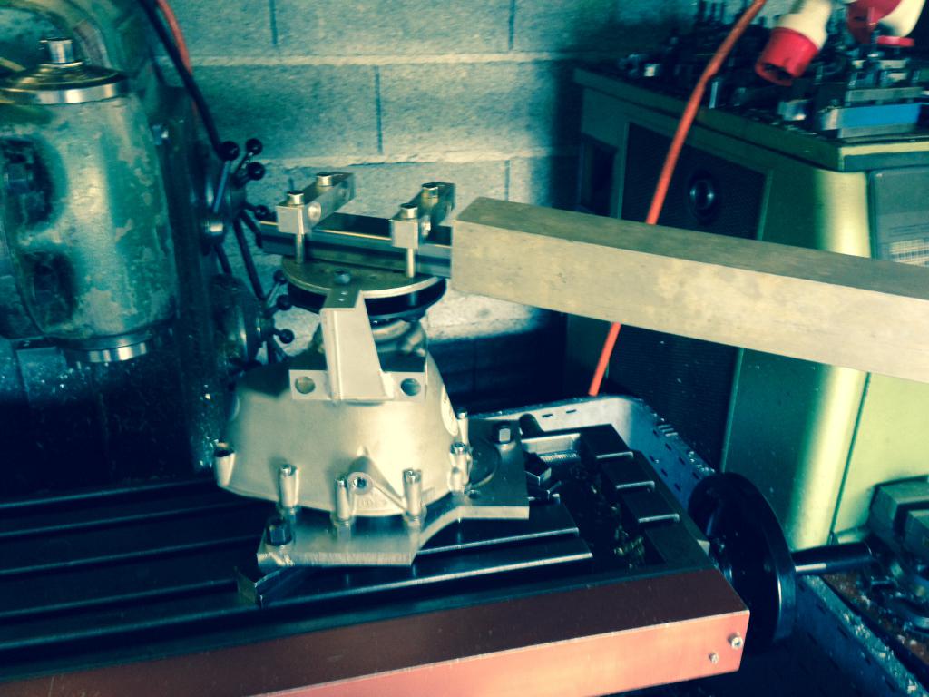

le contrôle du couple du limiteur avec un bras de levier de 2m et une force de 40 kg donne le couple max 800 Nm préconnisé par ROTAX

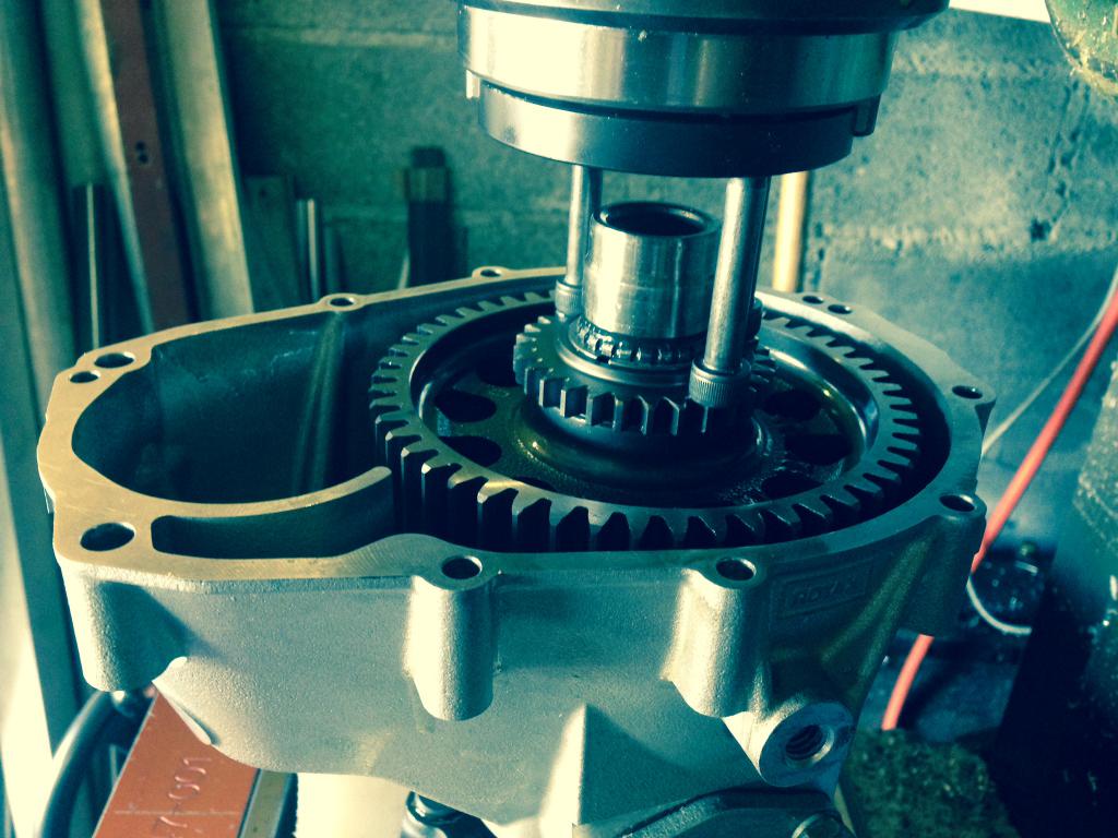

sur la fraiseuse pour comprimer les rondelles belleville et sortir l'anneau de blocage
la valeur du réglage du couple environ 15° de plus en rotation que l'origine

donc si je comprend bien rené , quand il y a trop de charge sur l helice , cela fait desserrer les disques et donc débrayer la rotation ?
quel est l utilités ?? a bas régime ? éviter les accoues au ralentis ?

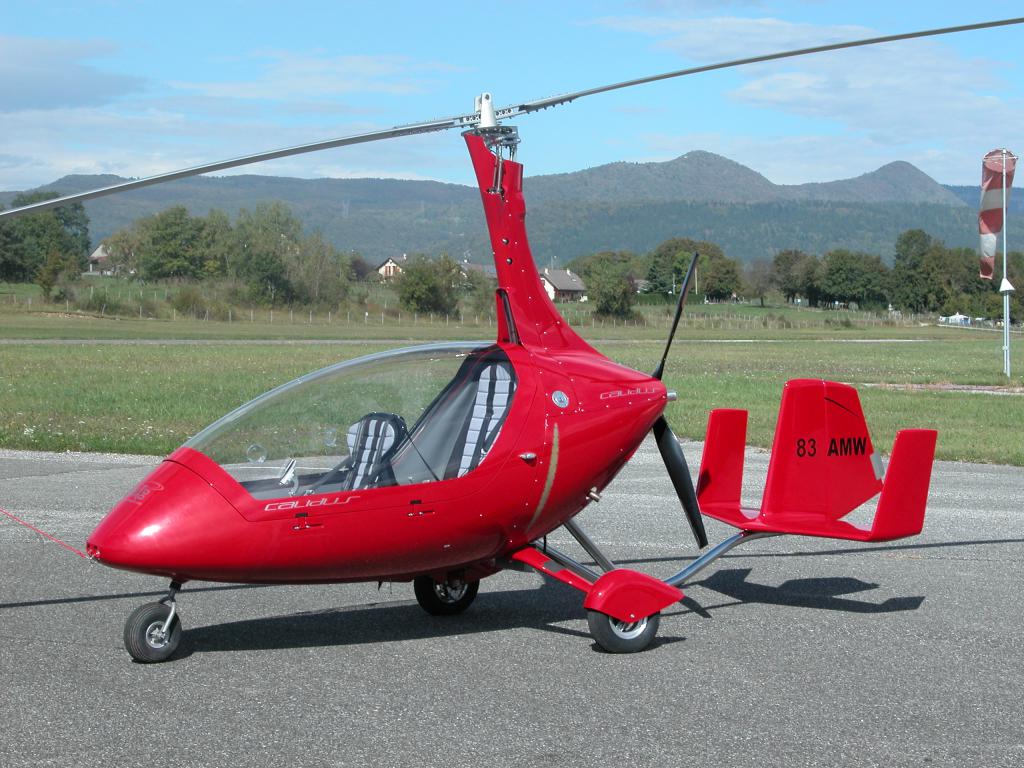

Ah tiens, je connais bien cette immat... La voici à une vingtaine d'heures de vol, pour comparaison. Bravo...
