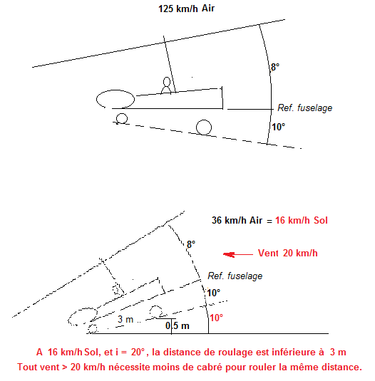

Gma avait évoqué la question de l'atterrissage du gyro tractifs ULM de Daniel par vent fort.
Son premier exemple vidéo est un "Pusher" dont l'assiette du fuselage au sol est de l'ordre de 0°. Rien d'étonnant que la roulette de nez soit aussi haute, malgré le bon vent.
Son second exemple vidéo est un tractif se posant par vent très faible. Rien d'étonnant qu'un fort cabré soit nécessaire pour se poser sans rouler.
Son troisième parle d'un avion décrochant à 50 cm...sans rapport .
L'épure de Jenteau concerne la direction par deux roues latérale. Ce n'est pas le cas non plus.
Le bouquin de Pazmany traite des avions à aile fixe, pas des autogires...
Il serait plus sérieux de chiffrer dans le cas de Daniel.
Le Cz max d'un rotor est obtenu vers 28° à 30° d'incidence du disque rotor. et un Cz max modeste de 1 conduit à une vitesse air de l'ordre 36 km/h à l'impact.
Si la référence fuselage est à +10°, posée au sol, alors les roues avant seront 50 cm au dessus de la roulette de queue à 36 km/h Air.
Un vent de face de 20 km/h réduira donc à 16 km/h la vitesse Sol, pour laquelle la trainée aérodynamique du rotor à 18° limitera le roulage à moins de 3 mètres.
En conclusion, dès 20 km/h de vent l'écart de hauteur entre roues principales et roulette sera inférieur à 50 cm pour se poser aussi court, et par vent de 45 km/h l'atterro se fait quasiment "trois points"

Okay Bonsoir Okay ,
J'ajouterai que le décrochage à 0,50 m du sol n'est absolument pas dangereux car le décrochage n'est pas une perte totale de portance mais une diminution accompagnée d'une forte augmentation de la traînée. L'appareil ne tombe pas brutalement de 50 cm mais descend gentiment au sol. Ça "tombe" bien car c'est cela que l' on recherche quand on se pose ...en avion. En autogyre, comme chacun le sait, la force aérodynamique ne dépend que du régime et la situation est la même voir meilleure puisqu'on a la pleine autorité sur les commandes de roulis/tangage.
Pour compléter la recommandation de Jean-Claude, la butée avant de votre rotor doit permettre de le remettre à l'horizontale après l'atterrissage pour annuler toute velléité de reprendre le vent.
Pour finir, le coup de l'épure de Janteau pour calculer le débattement de la roulette, c'était du grand n'importe quoi ! Raymond, Faudra relire les pages roses de ton dictionnaire de mécanique .
