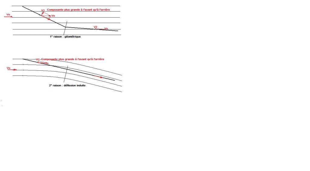

MessagePosté le: Mer 1 Avr - 10:42 (2009)    Sujet du message: toujours dans Vol Moteur Répondre en citant
Guy
L'angle d'inclinaison latérale du disque par rapport au plan "d'entrainement" est du au fait que la portance d'une pale est plus grande quand elle passe dans la partie avant du disque que quand elle passe dans la partie arrière. Deux raisons à cela:
1)  la composante  perpendiculaire à la pale du déplacement de l'autogire est d'autant plus grande que la pale est plus inclinée par rapport à ce plan. La conicité crée une différence entre la pale "avant" et la pale "arrière"
2) la direction du flux d'air dans lequel se déplace l'autogire, n'est pas strictement celle du vol car les filets d'air sont défléchis progressivement vers le bas au passage du rotor (donc entre le bord avant du disque et le bord arrière). D'où une nouvelle cause de différence de composante perpendiculaire.
Mais je serais bien incapable de chiffrer cela. Désolé.
MessagePosté le: Mer 1 Avr - 13:40 (2009)    Sujet du message: toujours dans Vol Moteur Répondre en citant
Un bon croquis vaut mieux qu'un long discours:
