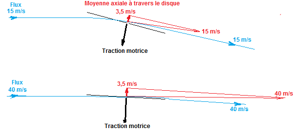

- Je confirme l'affirmation de Jean Fourcade que plus la vitesse augmente, plus l'incidence du disque rotor diminue. (malgré que le battement augmente) et donc plus la traînée rotor diminue.. Et ceci pour conserver une portance sensiblement égale au poids, à la vitesse que le pilote a choisi de voler.
- Par ailleurs, l'incidence du disque ne pouvant être que juste celle qui convient à soulever le bon poids à la bonne vitesse, le "centrage" n'a aucun effet sur elle. Il n'en a que sur l'assiette du "fuselage" qui lui est attaché.
- C'est parce que les butées du manche sont liées à ce fuselage que le centrage revêt son importance: Centré trop arrière, il pourrait se faire que le disque ne puisse être mis à une incidence suffisamment faible après le décollage.
- Le battement longitudinal augmente avec la vitesse. Aussi, pour compenser, le manche devra être un peu plus en avant, malgré une incidence beaucoup plus réduite à 100 km/h qu'à 50 km/h. C'est une grande différence avec le Robin du pote de Gma qui laisse parfois le manche.
- Les butées du balancier le limitent généralement vers 8°, afin d'autoriser un taux de roulis ou de tangage suffisant avant leur atteinte. Même à la vitesse maximum d'auto rotation, le battement est bien loin d'atteindre ces valeurs.
Conclusion: Il y a un abyme entre ce que Gma aurait aimé concevoir, et ce qu'il est capable de comprendre.

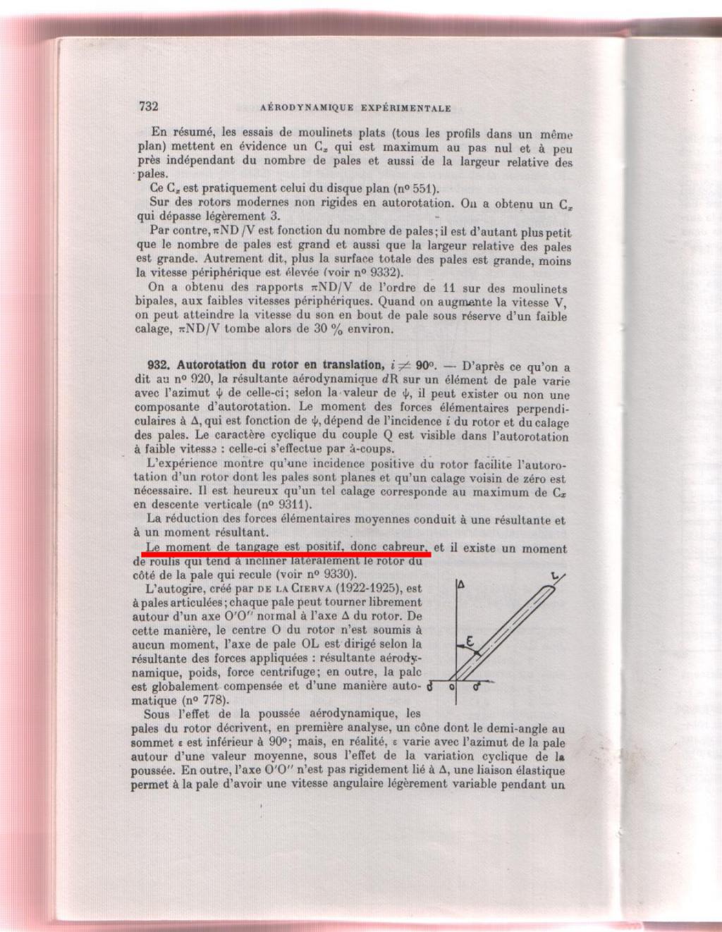

Puis une autre encore, soulignant en rouge dans son ouvrage de référence qu'un rotor en translation est soumis à : l'existence d'un moment de tangage cabreur .
Attendant trois lignes supplémentaires, il aurait pu déchiffrer le cas du rotor à pales articulées en battement: : "Le centre 0 n'est soumis à aucun moment." D'ici quelques années il viendra peut-être même à bout des dernières lignes, où il sera question du contrôle direct par la tête du rotor (1932!)
Oui, dans le cas d'un rotor articulé, "le centre O n'est soumis à aucun moment"...
Mais le Monsieur il a pas écrit que le moment avait disparu... Il a écrit que le centre "O" du moyeu n'y est pas soumis... C'est pas pareil !
Et c'est ce qui fait la construction de l'autogire en dessous du centre "O"...

"Pour pouvoir augmenter la vitesse, il faut piloter une réduction de l'incidence rotor".
Bravo. Il redit autrement ce qu'on explique depuis le début. Mais là, il ne perd plus la face.
- C'est vrai que quand vous êtes manche en butée arrière et centrage plein avant...
- Ben, ça dépend surtout de comment vous avez réglez vos butées...
Un coup, c'est les butées qui gênent. Un autre coup, on pourrait les régler. C'est tout Gma, çà.
A plus ou moins 8°, va falloir aller très vite pour que ça touche...
Ouiii !!! Tellement vite, même, que l'autorotation disparaîtra avant (ralentissement du rotor au delà du mu limite). C'est exactement ce que j'ai expliqué. L'approche du mu dangereux n'est signalé par aucun choc contre les butées de battement réglées à 8° pour d'autres raisons.
Dans l'hypothèse de Gma où il n'existe aucun mu limite il lui suffirait d'augmenter encore la liberté de battement pour voler plus vite. Hélas non.
Au sol, rotor à 50 tr/min, vous mettez pleins pot... Vous constaterez que l'incidence du rotor augmente jusqu'à défoncer vos butées...
Oui, et non. Nous avons dit que l'incidence n'augmentait pas d'elle-même. Le battement contre les butées disparaîtra quand le pilote aura pu réduire l'incidence du disque . Simplement alors, le mu limite pour ce régime étant dépassé, le rotor ralenti. J'ai pu constater cela dans un bon vent: Le rotor n'accélérait pas d'un tour avant de frapper les butées en insistant : Autorotation en berne. Mais Gma parle là d'expérience qu'il n'a, lui, jamais faite.
il n'est pas écrit que le moment avait disparu... Il est écrit que le centre "O" du moyeu n'y est pas soumis... C'est pas pareil !

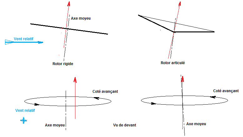

Moi, je serais vous, quand le rotor bât, je laisserai tranquillement le rotor augmenter de lui même l'incidence... En plus, je réduirais la puissance pour diminuer la vitesse (la dissymétrie de vitesse). Mais une chose certaine, je ne pousserai pas sur ce manche pour réduire l'incidence...
Effectivement, gma n'a jamais été confronté à un rotor qui ne part pas sous un léger vent... Ces rotors partaient, parfois même dans le sens contraire à celui espéré, mais toujours !
"il n'est pas écrit que le moment avait disparu... Il est écrit que le centre "O" du moyeu n'y est pas soumis... C'est pas pareil !
Surtout, ce qui n'est pas pareil, c'est qu'on ne parle pas ici de rotor rigide. Alors, tant qu'à faire, il vaudrait mieux présenter des références pertinentes avant de les prendre pour des Bibles.
Chacun pourra constater que le rotor "semi rigide" en balancier est confronté aux mêmes effets aérodynamiques que "l'articulé" d'un cierva ou le "rigide". La technologie du moyeu ne change pas les lois aérodynamiques.
Il existe donc un moment cabreur, d'origine aérodynamique (décalage de la résultante aérodynamique du coté de la pale avançante et en avant de l'axe de rotation, qui fait croître l'incidence de ce plan quand le rotor croît en vitesse tangentielle, de même on constate une bascule du coté de la pale reculante.
La possibilité d'organiser un battement par une articulation supprime momentanément la transmission de ces moments (ce qui permet le pilotage du rotor dans une plage de vitesse)... Mais quand les limites de battement sont atteintes, cette tendance naturelle du rotor se transmet à nouveau.

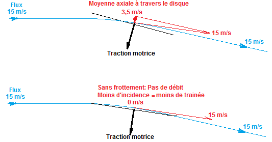

En translation, le régime de l'autorotation est "moulinet frein"... Autrement dit, il y a très longtemps que le rotor ne fonctionne plus grâce à une inclinaison légèrement en avant de la résultante sur une section de profil (qui est le régime "autogire").
Pour ce fonctionnement, la vitesse normale au plan est infime, du fait d'une faible incidence de vol souhaitée (celle pilotée), le régime rotor n'est donc plus fonction des forces normales au plan, mais de celles tangentielles.
Et ce n'est sûrement pas en optimisant la portance de la pale reculante qu'on obtient le meilleur régime "moulinet-frein". Par contre, en exagérant sa traînée (trièdre aérodynamique du rotor), ça fonctionne merveilleusement bien.
C'est pourquoi, pour un rotor d'autogire, il est judicieux d'organiser une zone décrochée (au sens aérodynamique) tous le long de la pale reculante pour favoriser le régime.
L'inconvénient, c'est qu'il faut tout de même que la pale porte de façon optimale lorsqu'elle sera en position avançante... Avec un calage fixe la marge est serrée.
Une faible plénitude, si elle arrange bien le rendement de la pale avançante, ne favorise pas le travail de la pale reculante, dont on souhaite justement une traînée maximale.
Quand vous aurez compris ça, vous aurez compris aussi que le mu limite n'est pas le décrochage de la pale reculante, c'est l'exagération en battement de la pale avançante.
L'augmentation de la limite de battement actuelle permet effectivement de gagner quelques Km/h... Quand on a une machine qui arrive sur ses butées en grande translation (et je crois pas que ce soit le cas).

Pour la translation en autorotation, la vitesse normale au plan est infime, du fait d'une faible incidence de vol souhaitée (celle pilotée), le régime rotor n'est donc plus fonction des forces normales au plan, mais de celles tangentielles.
Affirmation gratuite, comme d'habitude. La composante de vitesse perpendiculaire au plan, du flux traversant le disque, reste sensiblement la même à toute les incidences de vol, de 6 à 90°. C'est celle qui est nécessaire à fournir la puissance de profil des pales, soit environ 3,5 m/s pour nos machines.
