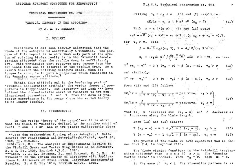

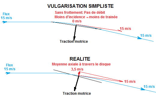

MessagePosté le: Mer 17 Sep - 10:03 (2014)    Sujet du message: Causes probables du BEA Répondre en citant
Vous remarquerez que JAJ Bennet, chef du bureau d'étude Weir puis Fairey, n'a pas eu la décence d'écrire le dixième de vos tissus de conneries sur cette formule de voilure...
Par contre, on trouve une panoplie de lascars mélangeant à grands coups de formules pompeuses le régime hélicoptère et celui "moulinet frein".
Notre Tartuffe n'a donc pas lu l'ouvrage de JAJ Bennett "The Vertical Descent of An Autogiro." ?
Et il ignorait vraiment que JAJ Bennett avait été professeur d'aérodynamique du Collège d'Aéronautique à Cranfield ? Remplissant pendant douze ans son tableau noir de "formules pompeuses" ?
l'autre ouvrage, de vulgarisation celui là, est de Jean Moine, un ami sur le tard, qui m'apporta beaucoup, contrairement à Jean Fourcade ou JC Debreyer...
C'est exactement ce que je disais: C'est au stade simpliste de la vulgarisation que Gma en est resté. Dans la réalité c'est un peu différent: Il y a du frottement sur l'air, créant même parfois le détachement de l'écoulement sur l'extrados des pales (décrochage). Mais évidemment, çà le dépasse totalement.

MessagePosté le: Mer 17 Sep - 12:51 (2014)    Sujet du message: Causes probables du BEA Répondre en citant
Ah !... Ca y est, Jean Claude Debreyer vient de comprendre que l'extrados des pales d'un autogire évolue déja dans un régime d'écoulement instable... Qu'elles ne décrocheront donc pas une deuxième fois (du moins celle reculante)...
On voit aussi par là même, l'extrême ingéniosité de ceux qui recommandent un profil "laminaire"...
BRAVO !
Comme disait Coluche : "Mais jusqu'où s'arrêteront-ils"...
MessagePosté le: Mer 17 Sep - 15:15 (2014)    Sujet du message: Causes probables du BEA Répondre en citant
du peu que j'ai écris là dessus, vous n'avez pas encore retenu qu'un Venedeyev M 14 P c'est 400 cv et pas un de plus... C'est pourtant une réalité.
La réalité c'est que même le nom du moteur est irréel: Le moteur russe s'appelle Vedeneïev. Comme s'il n'en avait jamais vu. Etonnant, non?
Bien sûr que si, j'ai lu l'ouvrage de Bennett !
Bien sûr que non, sinon il y aurait remarqué les nombreuses pages de formules bien plus "pompeuses" que les nôtres (Lesquelles, au fait ?):
Le "tartuffe" fait remarquer aussi aux "professeurs" que JAJ Bennet devint professeur à Cranfield
Non, c'est moi qui lui ai fait remarquer.
l'extrados des pales d'un autogire évolue déjà dans un régime d'écoulement instable... Qu'elles ne décrocheront donc pas une deuxième fois (du moins celle reculante)...
Le "décrochage" d'un profil, n'a jamais été défini comme une "évolution dans un régime d'écoulement instable".
Selon la définition aérodynamique sérieuse, le décrochage de la pale reculante a parfaitement été observé et localisé pour différentes valeurs de mu lors d'essais en vol effectué par le NACA ( http://naca.central.cranfield.ac.uk/reports/1939/naca-tn-741.pdf ):
Gma ne croit pas au théories, mais aux expérimentations...non plus.

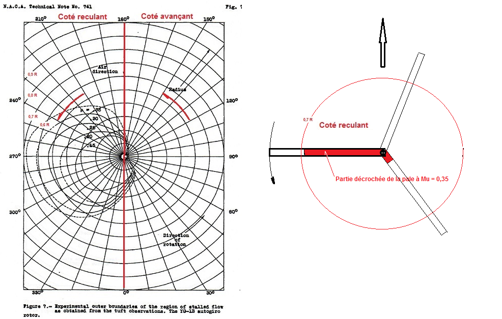

MessagePosté le: Mer 17 Sep - 18:30 (2014)    Sujet du message: Causes probables du BEA Répondre en citant
Le régime de "Vortex" ne convient pas à l'hélicoptère, il va à merveille à l'autogire...
Au secours! Et maintenant Gma nous invente un état de vortex en anneau (VRS) pendant l'auto-rotation!
Votre pale reculante subit un changement de régime d'écoulement ?
En passant du coté reculant, le changement qui s'opère à l'extrados de la pale est le même que celui qu'on voit sur cette aile d'avion: de 1:30 à 1:37 http://www.youtube.com/watch?v=zw59ZA9dUFQ
Le calcul prévoit, et les observations du NACA confirment, qu'à chaque passage coté reculant, le décrochage s'étend de O jusqu'à 70% du rayon (en vol rapide à mu = 0,35)
