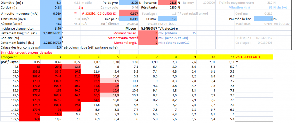

C'est ce calcul local d'incidence, entre autres, que font nos cochonneries de tableurs en deux coups de cuillère à pot, dans toutes les circonstances qu'on veut bien leur indiquer.
En exemple ici, les incidences de chaque tronçons, aux rayons et azimuts indiqués.

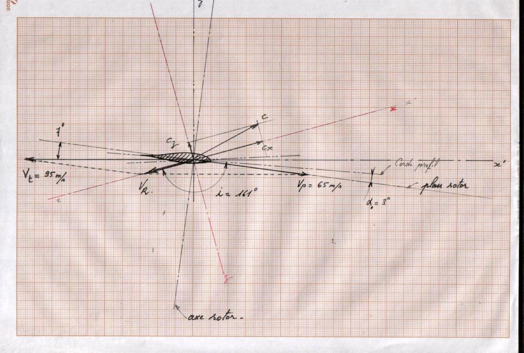

Prenons le cas d'un autogire de 1720 Kg de Mtow, évoluant à 345 Km/h (96 m/s), avec un rotor de 15,60 m tournant à 157 tr/min (16,7 rad/s). Le plan de ce rotor à une incidence de 7°.
Si on examine la situation d'un tronçon de la pale reculante calé à 3° et situé à 0,5 R (3,90 m)… Qui se déplace tourne à la vitesse propre de 65 m/s, on obtient une incidence de 161° pour ce tronçon de pale. La vitesse résultante à laquelle il est confronté porte le trièdre aérodynamique du tronçon considéré, elle vaut 30 m/s.
Le profil de ce tronçon est un 23112-80. Pour cette incidence de fonctionnement, compte tenu de l'état de surface de la pale, le Cz évalué vaut -0,01, le Cx mesuré vaut 0,04.
Le petit graphe suivant sur lequel on trouve la composition des vitesses de l'élément de pale, puis le report des coefficients de la résultante aérodynamique.
Vous constaterez qu'un Cz négatif, pour une incidence de 161 ° donné dans le trièdre aérodynamique du profil participe donc à la sustentation lorsque l'on considère le trièdre du giravion.
Vous constaterez également qu'une traînée considérable du tronçon de pale donnée dans le trièdre aérodynamique du profil participe donc à la propulsion du rotor lorsque l'on considère le trièdre du giravion.
Il est où le problème ?
MessagePosté le: Ven 19 Sep - 11:54 (2014)    Sujet du message: Causes probables du BEA Répondre en citant
Enfin un raisonnement correct !
Il faut juste maintenant le poursuivre jusqu'au bout:
1) Calculer la poussée axiale et le couple rotatif de la composante C obtenue, en supposant un élément de pale de petite largeur arbitraire, 10 cm, par exemple. C'est pas bien compliqué, puisqu'on connait alors sa surface (grâce à la corde) et sa vitesse (VR)
2) Recommencer la même démarche pour les 10 cm d'à côté, et ainsi de suite, jusqu'à couvrir la surface complète des pales. Il obtiendra alors la portance du rotor tout entier et son couple auto-rotatif pour cet azimut de pale (ici, 3h/9h)
3) Recommencer le tout maintenant pour un azimut différent (4h/10h, par exemple) et ainsi de suite pour établir la moyenne, sur un tour complet, du couple autorotatif et la poussée axiale du rotor.
Et devinez quoi? : Le couple rotatif obtenu est hélas négatif pour cette valeur de mu supposé par Gma (157 t/mn et de 346 km/h donne μ = 0,75 pour un diamètre 15,6 m) forçant son rotor à ralentir, ralentir encore, ralentir toujours!
Le plus étonnant, c'est qu'il le disait en 2011, sans comprendre pourquoi: Une chose est certaine, en deçà de N = 2.V / π.D le régime d'autorotation n'est plus établi. . Cela correspond à μ > 0,5, puisque μ = V / π N D
Il nous demande où est le problème ici, alors que μ = 0,75 ?
PS. Pour être plus précis, il lui faudrait tenir compte encore de la déflexion du flux provoquée par les passages des pales qui ont précédés, de l'angle de la conicité , et aussi du mouvement de battement de la pale. Un tableur EXCEL serait super pour çà. Eh! mais çà me rappelle quelque chose...
