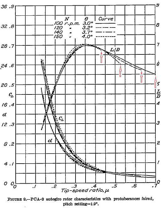

Voilà l'intérêt des rotors fortement calés en pas, pour de bonnes performances en autorotation de translation à grandes vitesses
Cà c'était déjà sa "théorie du rotor d'autogire" en page 34.
Bizarrement, les mesures soigneuses effectuées par le NACA (rapport 515) sur le rotor du PCA 2 montrent exactement le contraire:
Avec le pas de 3° en bout: mu max atteint= 0,7
Avec 3,2°: mu max atteint = 0,63
Avec 3,7° : mu max atteint = 0,53
Avec 4° : mu max atteint = 0,43
Et comme plus le pas augmente, plus le régime diminue, il est facile de voir que sa croyance ne cadre pas avec les faits.
Et comme, même Gma admet que plus le pas diminue, plus le régime baisse, il est facile de voir que sa croyance ne cadre pas avec les faits.
C'est le problème des citations partielles Jean Claude... Votre spécialité...
Oui ! Voilà l'intérêt des rotors fortement calés en pas au départ... Pour pouvoir réduire ce pas au fur et à mesure de l'avancement et ainsi conserver le régime (d'autorotation) (tenter de).
Le gros autogyre dont je vous ai parlé (lol)... Démarre à 4°30, puis vole à mu 0,65 à 3°... Avec un apport de puissance au rotor par le moteur.
Alors que si vous démarrez avec un grand rotor faiblement calé au départ... On ne peut pas réduire le pas pour conserver ledit régime (d'autorotation).
Au sujet de votre graphe, Je ne crois pas qu'on parle du même calage...
Le PCA2 est un autogire à rotor non piloté... Calé initialement sur trajectoire d'un angle têta... Le pas des pales est fixe et vaut 1,9 °
Vous remarquerez que rien ne s'oppose à un mu de 0,7... Du moins pas le gars du Naca qui fit le graphe...
Cet autogire en piqué flirte très facilement avec les grands mu... Non parce qu'il est rapide, mais parce qu'il dispose d'un rotor lent, à forte plénitude. Ses pales sont haubannées et "tiercées" par des câbles, il n'y a pas de risque de résonnance en vol (pas d'amortissement des battements omis le "rappel à plat" et les masses sur câbles de tierçage).

Le Naca, pour ses tests, faisait varier le calage initial du plan rotor sur trajectoire... (le rotor tout entier... Pas les pales).
Sur la machine réelle, il en résulte une plus ou moins grande décharge par l'aile, d'ou la variation de régime.
Pour l'étude du rotor seul, peut importe l'influence de l'aile, le rotor est essayé seul dans une veine dont on fait varier la vitesse.
En changeant le calage du rotor, on change son régime initial, qui ne variera guère au cours de l'essai à différentes vitesses.

La courbe donnée par JCD montre deux choses :
1) qu'un mu de 0,7 est réalisable sans problème...
2) qu'un rotor très lent (100 tr/min) peut évoluer à ce mu élevé sans que l'autogire situé dessous soit performant.
Ce que ne montre pas cette courbe...
a) pour qu'un rotor d'autogire fonctionne à 100 tr/min, il lui faut une plénitude conséquente (ici 4 pales à forte corde),
b) l'influence sur le battement qui découle de ce grand mu.
Le PCA 2 est une machine dont la montée en vitesse s'accompagne d'une décharge par l'aile. Comme le calage en pas est fixe, il résulte assez rapidement une diminution du régime rotor au fur et à mesure que la vitesse de translation augmente.
Il montre là qu'il n'a rien lu de ce rapport de tests NACA 515 effectué sur un rotor seul articulé en battement, de dimensions réelles, dans une soufflerie. Notamment de l'influence du "pas" des pales, ici désigné θ (l'angle donné au moyeu étant désigné α). Il faut juste lire attentivement.
La courbe donnée par JCD montre qu'un mu de 0,7 est réalisable sans problème...
Le mu de 0,7 est atteint avec un pas en bout de pale θ de 3° ce qui, compte tenu du réglage, du vrillage constructif et du vrillage dynamique de ces pales particulières, correspondrait à un pas inférieur à 1,5° pour des pales plates sans torsion dynamique.
Lors de ces tests, la portance du rotor est ajustable bien au dessous de ce que le poids constant d'un autogire accroché en dessous pourrait faire. C'est la très faible charge alaire permise, associée au très faible pas, qui permet ce mu élevé. Pour le dire simplement: Dans ces conditions seulement, çà tourne encore, sans plus soulever grand-chose.
Gma a montré clairement son unique référence: Le rapport Lapresle, fondé sur des essais en soufflerie d'une simple hélice taillée rigide de 80 cm de diamètre, au pas aérodynamique "faible", pour ne pas dire inconnu, et au profil indéfini. Parfaitement excusable en 1927 pour vulgariser cette invention nouvelle de l'époque.

Le mu de 0,7 est atteint...
Il y a quelques temps pas si lointains, votre monde autogire s'arrêtait à un mu de 0,39... Je vais donc considérer ceci comme un grand progrès pour votre imaginaire... Vous méritez un we pour savourer.
Il est effectif que l'évolution à grand mu ne permet plus d'obtenir une portance optimale... Cela s'explique, puisque le dimensionnement du rotor fut élaboré, soit pour une vitesse d'atterrissage donnée (diamètre), soit pour une vitesse d'autorotation verticale minimale (plénitude, calage).
Si vous avez le souhait d'optimiser le rotor pour les grands mu, rien ne vous empêche d'adopter une très forte plénitude via un nombre de pale élevé, toutes de petite corde, calées fortement pour le vol à basse vitesse et dont vous réduirez le pas pour monter vers ces grands mu... Avec une charge alaire plutôt élevée, donnant une incidence du plan conséquente (Maintenant que vous savez qu'un grand mu peut aussi se rencontrer sur une machine volant doucement et avec un rotor très lent).
La conception actuelle est de faire des rotors peu chargés, peu calés, de faible plénitude, tournant vite... Pas étonnant qu'ils ne soient pas capables de sortir d'un "zero g" sans un gros risque de départ en battement... Une situation jamais rencontrée par cierva.
Bientôt, vous serez convaincu que, s'il n'y avait pas l'énorme problème du battement, il est possible d'aller, avec un rotor d'autogire, à mu = 1... Soit l'arrêt du rotor en vol.
Oui !... Je sais, c'est ENORME... Mais on sait ça depuis 1929. Pour vous, il faut visiblement attendre encore un peu.
