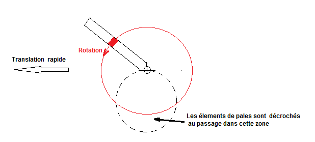

Yabya, Les autogires ne décrochent pas, mais des portions de pales d'autogires décrochent et raccrochent en passant dans certaines zones où leur angle d'attaque est supérieur à 12°.

Salut Jean;
Il serait également intéressant de visualiser la zone où la résultante aérodynamique, sur chaque profil, fait tourner le rotor; et, son évolution avec la vitesse et la valeur de g... Alouette!...   Very Happy
