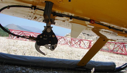

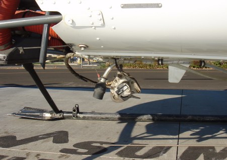

@ GP : Et pourtant.....le cargo hook du R 22 comme le R44 est single point..
R 22
R 44

je dis pas que ça marche pas mais,qd on y pense ,la masse sous le taxi tend a aligner  celui ci avec la corde,soit une droite
 qui part du foyer du rotor jusqu'au Cg du bazard pendu .....donc l'helico est moins facile a piloter;
avec le cadre a barycentre,le cable est virtuellement attaché au foyer rotor et donc le pilotage du taxi est independant du pendule en dessous..jusqu'a une certaine limite!
