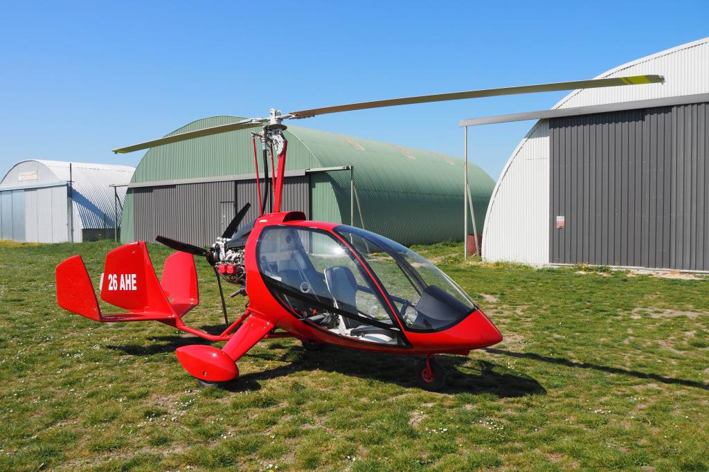

Malgré de nombreux essais de réglages par tâtonnements j'avais toujours quelques vibrations résiduelles sur mon rotor qui pouvaient être acceptables sur des petits vols mais devenaient fatigantes pour des vols "plus longs", donc décision fut prise avec Pascal Podogorska et Dominique Mercier de contrôler mon rotor au Vibrex à Montélimar.
Montage de mon rotor de 7.30m sur le J-RO DTA de Pascal et Dominique
Puis après plusieurs vols de contrôle suivit à chaque fois du réglage correspondant le résultat permis à Pascal de tirer un "bon coup" sur ce petit rotor histoire de voir si tout allez bien donc rotor révisé, contrôlé, équilibré, testé et éprouvé à 500t/mn  Okay
https://youtu.be/atgxshclAEE
Puis le lendemain remontage sur mon appareil à Aspres sur Buech et essais.
https://youtu.be/oZ_OhSmZTRc
Ma première constatation est la disparition totale du track même à forte incidence mais comme vous avez pu le constater il reste quelques vibrations à haut régime moteur mais moteur réduit le rotor n'a plus aucune vibrations même en descente à 80km/h donc les vibrations résiduelles viennent d'ailleurs certainement de l'hélice m'a dit Pascal qui par expérience connait les problèmes d'équilibrage des hélices Arplast donc prochainement passage au Vibrex de mon hélice.
