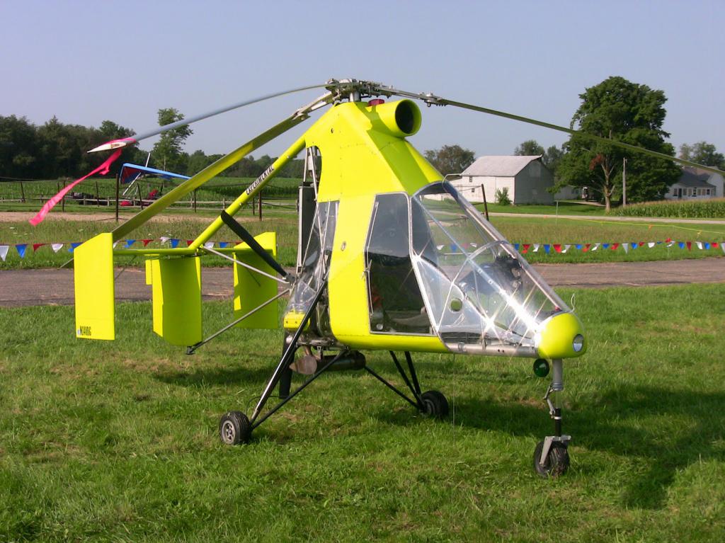

projets similaire: http://www.aviomania.com/fetureproducts.htm
aussi : http://www.vrtulnik.cz/gyro/schimmel.htm
