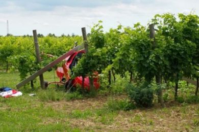

des nouvelles ? Italie ...
http://m.nuovavenezia.gelocal.it/venezia/cronaca/2015/06/22/news/minielicot…
Minielicottero decollato da Caorle, precipita su una vigna in Friuli
di Rosario Padovano
22 Giugno 2015
Emergenza per una coppia austriaca: lui resta ferito al collo, colpito da un palo di ferro
PASIANO. Un elicottero di piccole dimensioni, più tecnicamente un "autogiro" - mezzo ad ala rotante in cui, a differenza dell'elicottero, il motore non aziona il rotore principale, ma genera una spinta in avanti come per un aereo - è precipitato in una vigna poco prima di mezzogiorno a Visinale di Pasiano, in via Frascade, vicino al Podere dell’Angelo.
Sul posto sono intervenuti gli infermieri del 118, giunti in ambulanza da Pordenone e in elicottero da Udine. Le due persone a bordo, marito e moglie, austriaci, lui 60 anni, lei 55, sono stati estratti vivi dalle lamiere.
Per lui è stato disposto il ricovero in elicottero a Udine - è rimasto ferito al collo da uno dei ferri che sorreggono la vigna - lei invece è in condizioni migliori (era in piedi e parlava con i soccorritori) e sarà medicata a
Il pilota è rimasto ferito, in modo particolare al collo, da uno dei ferri utilizzati nella vigna. Meno grave la moglie.

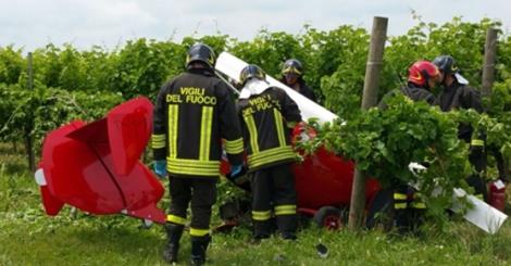

Steven May
I understand a gyrocopter crashed in Italy today - news repors show a red machine - it looks like it might be a Trixy gyro - maybe part of this touring group? I wish the pilot and passenger a speedy recovery.
Trixy Aviation
Thanks Steve for your message. Thanks God pilot is slightly injured only and can leave the hospital tomorrow.
Our friend a not so experienced pilot forgot to adjust correctly the pitch….and while taking off the machine powered with 100 hp didn’t climb as usual and he tried to return to the airfield. He flew almost on ground level over an agriculture field and an invisible wire touched suddenly his helmet. He was so shocked that he lost control over the aircraft which I can understand. Peter

Salut
je pense que "pilot forgot to adjust correctly the pitch" fait référence au "pas de l'hélice".
Il ne s'agirait pas d'une ligne électrique.
Le pilote, peu expérimenté, aurait oublié de mettre petit pas, l'autogire n'aurait pas monté comme d'habitude, le pilote surpris, aurait donc fait demi tour, perdu de la hauteur dans ce demi-tour, et "choqué" par la situation en cours, aurait "perdu le contrôle".
Heureusement il semble être quasiment indemne.
Bien à lui
MessagePosté le: Mar 23 Juin - 10:35 (2015)    Sujet du message: crash en Italie 22/06/2015 ? Répondre en citant
Tu n'as pas tout lu , effectivement, il n'as pas pu monter ET :
Il a volé presque au niveau du sol au dessus d'un champ et un fil invisible a touché soudainement son casque. Il était tellement choqué qu'il a perdu le contrôle de l'appareil.
Alors, effectivement, je ne peux pas affirmer qu'e c'est une ligne électrique...., C'est peut-être une corde à linge ou une ligne de téléphone ouautre chose.... MAis bon, quand la corde à linge touche ton casque, cela fait un moment que tes roues ont touché le sol...Pour le téléphone, c'est jouable... Mr. Green
