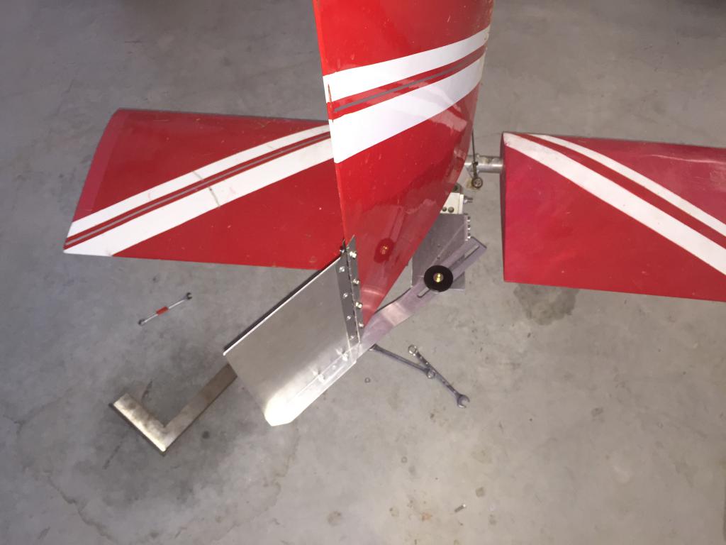

Salut,
une info qui peut servir
j'ai voila longtemps acheté une épave de giro,
c'est une imitation francaise de giro floridien
sa derive est floridienne monobloc axe a 25 % de la corde
il etait affecté d'une erreur de conception majeure
la derive floridienne mono bloc n'a pas d'effet centreur et est denué d'effet girouette ce qui rend ces giros impilotables , dangereux par vent de travers .. l'horreur le giro partais de droite et de gauche
je viens d'installer un anti tab present sur 100% des autogires americain de type floridien, le giro devient parfaitement stable
si vous imitez un giro floridien mettez un anti tab sinon vous le coucherez a l'instar de ce qu'un copain l'a fait il y a qq années
si vous achetez un giro amateur ... meme si vous envisagez de le reconstruire exigee de le voir voler
bonne journee
jmi

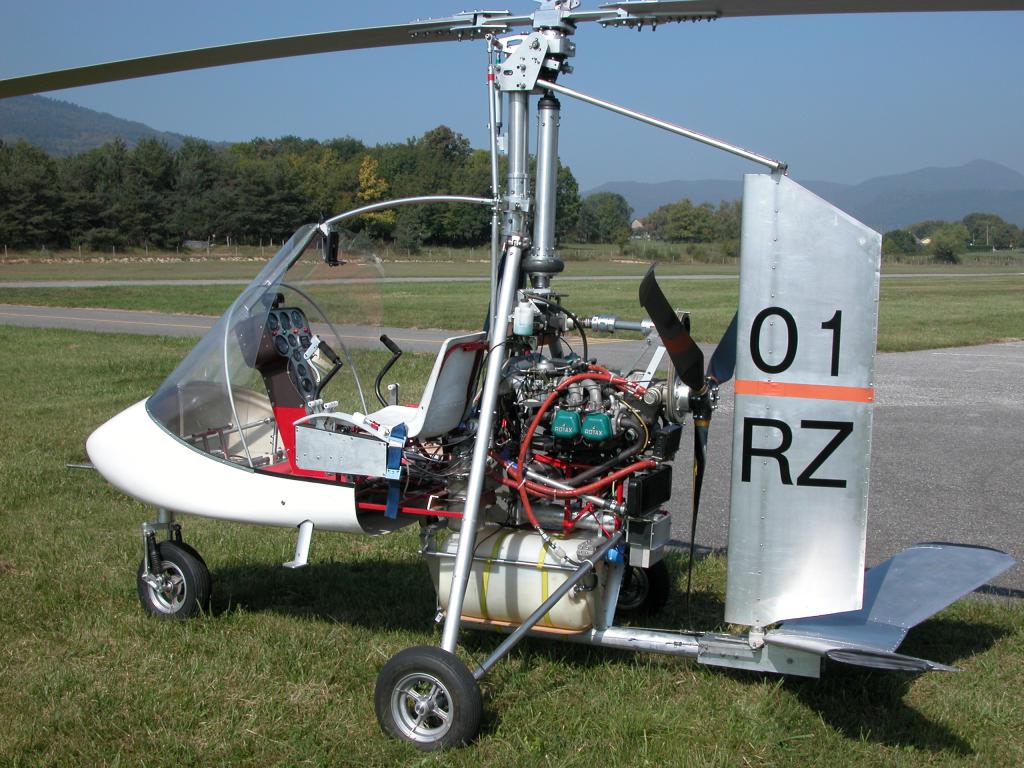

Guest
Offline
PostPosted: Mon 13 Jul - 07:31 (2015)    Post subject: anti servo tab sur derive floridienne Reply with quote
l'anti tab n'a pas la même fonction que le tab sur les dérives style magni
il est mobile et donc plus compliqué a construire qu'un tab fixe , il remet la dérive monobloc au neutre ce que ne peut pas faire un tab fixe
les dérives style magni montent jusqu'à mi hélice, le souffle hélicoidal de l'hélice crée un couple de lacet, le giro à la mise plein gaz pointe son nez à droite ou a gauche suivant le sens re rotation de l'hélice , faut compenser au pied en braquant la dérive (enfin non la gouverne pardon) pour remettre ne giro en vol symétrique , au régime de croisière le tab est réglé de façon à ce que le giro vole symétriquement sans avoir a mettre de pied
les dérives floridiennes n'ont rien à voir, le soufle de l'hélice les frappe en sens inverse sur la partie haute et la partie basse ce qui annule le couple de lacet, tu peux mettre la dérive au neutre le giro volera droit , ceci étant encore faut t'il que la dérive se remette au neutre ... et quand tu as une dérive monobloc qui plus est avec un axe de pivot à 25% de la corde et bien ca se remet pas au neutre seul il faut un truc pour l'y remettre
sur les guépards XJII la dérive s'autocentre car son pivot est a 9% de la corde et en plus le stab est sur la dérive, il est en forme de flèche donc ça aide
pour le réglage, j'ai fait plusieurs points de pivots et j'ai également fait une lumière de fixation sur le volet pour pouvoir l'incliner mais cela n'a servi à rien cela a marché du premier coup ca vole bien droit
 et pour le dimensionnement j'y suis allé au pif genre un poil plus grand que ceux du dominator de série,
sans ce truc là tu peux pas piloter, ton appareil n'est pas stable en lacet, j'ai posé la question à des américains pour savoir si il fallait vraiment le mettre ils m'ont demandé si je voulais me suicider en volant sans ?
je ne savais pas ce détail .... et à priori personne des gens qui ont inspiré, construit , possédé, fait l'intermédiaire pour vendre cet engin ne savait cela .... on m'avait dit que ce giro avait été couché, on m'a pas dit combien de fois ni pourquoi , j'ai posé quelques questions à des gens qui ont construit des giros similaires sur ce giro, j'ai toujours eu des réponses fuyantes ... (faut dire que de notoriété publique je suis Avocat)
Quand j'ai vu ce giro de mes yeux pour la première j'avais compris que c'était une grosse merdasse et qu'il faudrait que je le refasse entièrement mais comme je le disais plus haut deux choses étaient invisibles :
- un train refait avec des tubes alu de trapèze de delta cosmos (un gars de DTA qui a vur le giro plié par terre m'a dit normal c'est du tube de merde, du tube de trapèze de deltaplane ...)
- pas d'antiservo tab sur la dérive floridienne
je ne sais pas qui a mis ces tubes de merde, mais si je le découvrais j'irais personnellement lui mettre mon pied au derrière, il y donc dans la chaine des vendeurs de cet appareil un gros enculé .... une pourriture, ou alors un ignorant total on ne le saura jamais , mais je penche plustôt pour l'enculé.
thierry lauer le dernier proprio  était allé cherché ce giro dans le vaucluse ou les bouches du Rhône, en remorque, le giro était sur ses pates train déjà réparé et thierry ne n'avait jamais fait voler , il l' acheté sans rotor
sa femme qui m'a vendu le giro n'est pas en cause, c'est la veuve de thierry proprio qui a pas eu le temps de remonter ce giro
mais dans la chaine de cessions il y a un enculé qui a couché ce giro impilotable et qui a vite fait remis ce giro sur ces pattes avec des tubes de merde qui s'est bien gardé de dire que la machine ne volait pas bien et qui l'a vendue ....
les tubes devaient avoir maximum 1 mm d'épaisseur, plutôt 0.8 .... l'amortisseur rentrait de 2cm dans le tube ... (le tube a pas flambé à la jointure avec l'amortisseur mais c'est encore un débile profond qui a choisi cet amortisseur).
mais il n'y a que les montagnes qui ne se rencontrent jamais
le but de ce poste n'est toutefois pas de règler des comptes, le but de ce poste est double c'est de dire aux gens :
- ne volez pas avec une dérive floridienne sans anti servo tab (sauf le Guépard XJII) qui marche très bien sans
- n'achetez pas de giro de construction amateur ... jamais ... sauf à 1/ le voir voler 2/ avoir un dossier technique complet, un manuel d'utilisation , un log ect mais vaut mieux pas en acheter, sauf si vous achetez un kit de guépard II ou le bombini ou le giro de gérard beaudoin, ou le bertini, mais ils vous les vendront pas il se les gardent.
les giros de construction amateur vaut mieux les construire soit même

PostPosted: Mon 13 Jul - 13:23 (2015)    Post subject: anti servo tab sur derive floridienne Reply with quote
je partage aussi l'avis de xavier sur la responsabilité, c'est pour cela que je préviens les débutants de bien faire gaffe et de pas faire comme moi s'ils achetent des giros d'occase
pour l'anti tab c'est bien que poir toi cela n'ai pas posé de problème tu es bien meilleur que moi, mais pour moi cela a été le jour et la nuit, rien a voir , super stable avec , méga instable sans , et le pilote etait le meme
par vent de travers en correction de dérive le giro ne se mettais pas du tout dans le lit du vent
aprés l'installation de l'antitab tout est rentré dans l'ordre, comportement parfait
désolé pour ton accident j'avais vu ca j'espere que tout va rentrer dans l'ordre pour cela
j'ai des questions sur ta derive ( je fais un autre autogire ...) puis- te poser une ou 2 questions en privé ?
