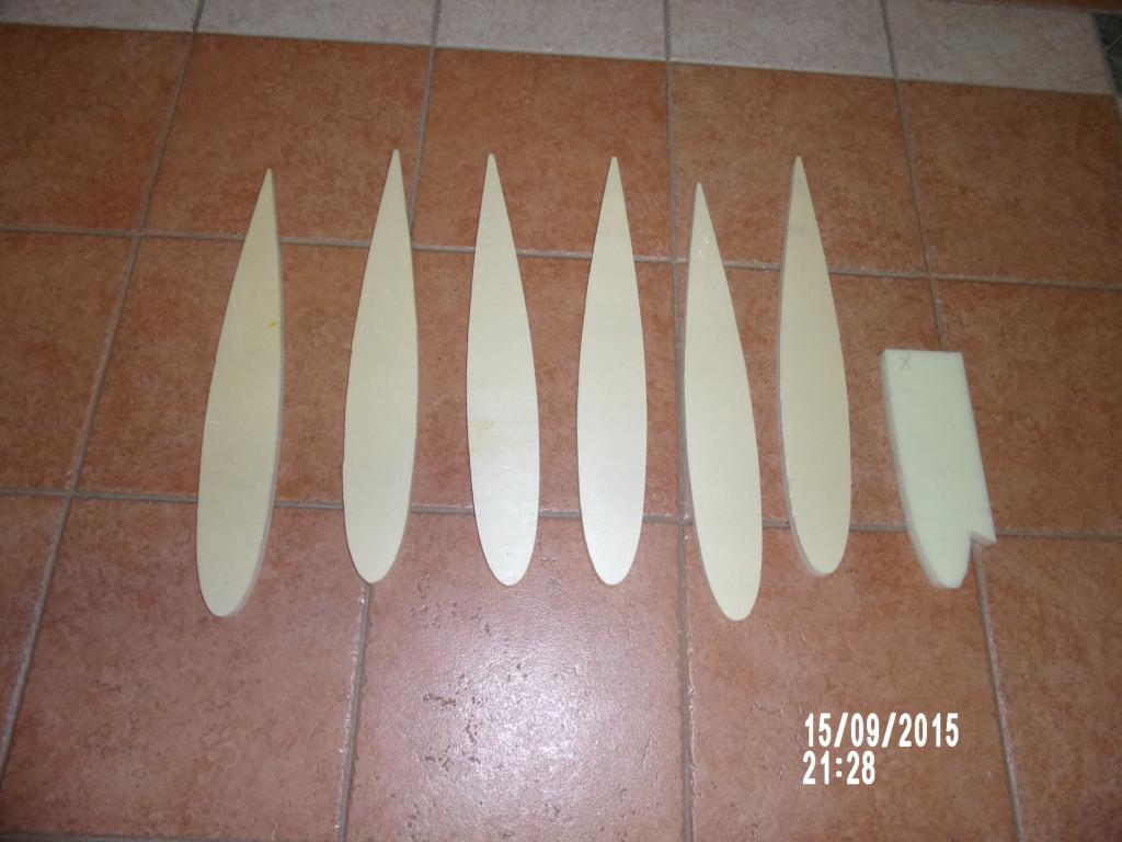

Des nouvelles de l'hélice et bien elle se termine j'ai percé les pieds de pale pour injecter la mousse époxy ensuite c'est le rattrapage des poids différents et peinture avec l'équilibrage.
Seul gros problème l'entrainement du rotor n'est pas au rendez vous ça patine au niveau de la roue libre, ça broute!! va falloir attendre un peu pour m'en acheter une vraie, c'est plus de 200€ !!  Mais le système semble être valable.
J'ai terminé les dérives arrière et suis en train de concevoir le plan fixe, la fixation sur les dérives me fait faire des soucis, pas évident pour tenir ce plan.
Ah oui une fuite au  réservoir gauche réparée, le caoutchouc d'étanchéité du bouchon n'a pas tenu le droit va faire pareil !!!
Les nervures en polystyrène pour le plan fixe, découpées au fil chaud.
