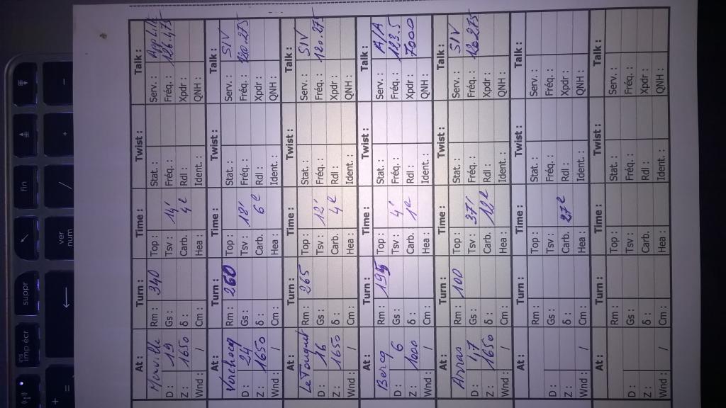

Les tribulations d'un Grodou en goguette dominicale.
La tablette "hardalogique" dont je me suis servi au dernier vol était au format A4... et rentrait péniblement dans la pochette vide poche du MTO... Je voulais la redimensioner pour une manipulation plus facile en l'air.
J'ai donc utilisé une plaque d'agglo qui traînait à la cave, mais comme elle était épaisse : elle a fini en gruyère !
Une face "graphique" pour le tracé (cap direct /rouge - cap pt compte rendu /vert - cap alternatif en noir)...
pochette plastifiée rigide et rivetée contre les coups de vent, mais OK pour notes au marqueur.
L'autre face pour les notes permanentes... (résumés VAC de la région, fréquences, prise en compte de dérive).
S'agit maintenant de préparer une Nav "imposée" pour argumenter ses choix après de Pierrot et Bernard...
mais en tenant compte des erreurs passées. Mais cela fait naître des interrogations que vous pourriez m'aider à solutionner !!!
1. Devis fuel.
Je pense suivre l'itinéraire : Arras-Berck-Le Touquet-Verchocq-Merville-Arras.
Ce faisant, les possibilités d'écourter et dégager me semblent plus favorables dans ce sens... là où entre Berck et Arras, ce serait moins propice.
Un trip de pareille durée ne devrait pas être entrepris par grand vent pour des motivations de confort et donc l'incidence d'un vent en dessous de 20 km/hr ne devrait pas porter préjudice à la réalisation.
Avec une estimation de 120' TSV (à 90 km/hr) à laquelle j'ajoute 15' + 50' de temps de manoeuvre sur les AD visités + 20' de résa et 30' de sécu...
j'arrive à 235' soit 4 heures moteur. Il me semble que le MTO boit 15-16 L de l'heure soit 64 L / 70 dispo. (Un peu moins en fait !)
Donc il faut partir à plein et avec une gourde de fuel autour du cou !!!
Je pense être dans les clous. Je garde la possibilité de renoncer à certains touchers/intégrations si la conso devait excéder l'estimation avant d'en arriver à devoir prostituer mon passager pour faire le plein en route ! (si ça ne suffit pas, nous rentrerons en autostop.)
2. Accessoirement, le départ vers BERCK donne la perspective d'utiliser la côte comme repère si vraiment, je devais être trop nul pour suivre un cap...
mais plus sérieusement, c'est aussi en abordant par le sud, l'intention serait d'éviter de taper la CTR du Touquet en passant. Puis d'aborder celle-ci par le sud dont le "S" est très proche.
3. Sur mes notes, j'ai ajouté les fréquences ATIS pour les AD qui en disposent et des points de check spécifique pour le fuel, le vent... bref juste pour les trucs que je pourrais oublier en focalisant sur la Nav et la radio.
4. Arrivent les plus grosses interrogations... QUID de la collaboration avec le SIV.
- Conseillez vous un contact telephonique préalable ou uniquement une fois en vol ?
- Le passage sur les fréquences AD se fait-il d'initiative ou à la demande du SIV ?
- Entre Berck et Le Touquet, je ne vois pas grand intérêt à repasser par le SIV ! Mais est-ce "poli" ???
Voilà pour les inquiétudes du jour !
Bons vols à tous !!!

MessagePosté le: Dim 29 Mai - 17:40 (2016)    Sujet du message: Grodou Répondre en citant
Le chef n'a pas imposé "Arras-Merville-Verchocq-Le touquet-Bercq-Arras" ?... Et 1650 ft ?...
Grodou
Inscrit le: 04 Sep 2015
Messages: 300
Localisation: Liège
MessagePosté le: Dim 29 Mai - 17:52 (2016)    Sujet du message: Grodou Répondre en citant
Les terrains sont imposés mais pas l'ordre.
1650, oui... sauf avis contraire de l'autorité et ou les hauteurs de circuits. J'ai supposé que c'était la hauteur et pas l'alti, pour pas s'embêter avec les petites localités. Mr. Green
https://youtu.be/OoEoXOKi6Do
Messages: 2 602
MessagePosté le: Dim 29 Mai - 18:25 (2016)    Sujet du message: Grodou Répondre en citant
La première question devient donc :
1) Dans quel sens je tourne ?...
Et tu choisis "horaire" car il te semble plus "logique" de faire la plus longue étape avec le max de carburant...
Ben tu vas pas aller loin Fred avec ce raisonnement !...
Pour préparer ta nav, il faut regarder les performances de ta machine... Voir raisonner un peu au delà de ce qui est écrit dans le manuel de vol. Ainsi, tu te souviens que la puissance varie avec le poids à vitesse égale... Et que la consommation est fonction de la puissance.
Si tu as un vent du 250... Et que tu suis une route au 280 à la masse maxi... Tu risques donc de consommer beaucoup plus que si tu suivais une route 100, avec un vent du 250, et réservoir moitié vide... Tu saisis ?
Par ailleurs, il est peut-être utile d'avoir une étape intermédiaire, dans le segment vent de face, pour vérifier ses estimées.
Tu dois donc préparer 2 logs (un pour chaque sens)... Et c'est le vent du jour qui déterminera lequel prendre, étant entendu que tu vas éviter de voler vent de face à pleine charge...
Messages: 2 602
MessagePosté le: Dim 29 Mai - 18:37 (2016)    Sujet du message: Grodou Répondre en citant
Ensuite, pour cette petite navigation, il est nécessaire de dissocier le "en route" des "procédures". Car si tu mets tout ça sur un même log, c'est le foutoir et la surcharge de travail te guette !
Tu dois donc élaborer un log de nav "En Route" (j'ai écris avant pourquoi il faut en fait en préparer deux), par exemple :
Ce log "En route" est celui de la navigation complète, hors procédures d'arrivée et de départ, j'ai mis des valeurs au pif.
Souviens toi que, en VFR, les étapes d'un aérodrome à l'autre se font de verticale à verticale... Qu'il est peut-être judicieux de démarrer les procédures d'arrivée depuis cette verticale.
