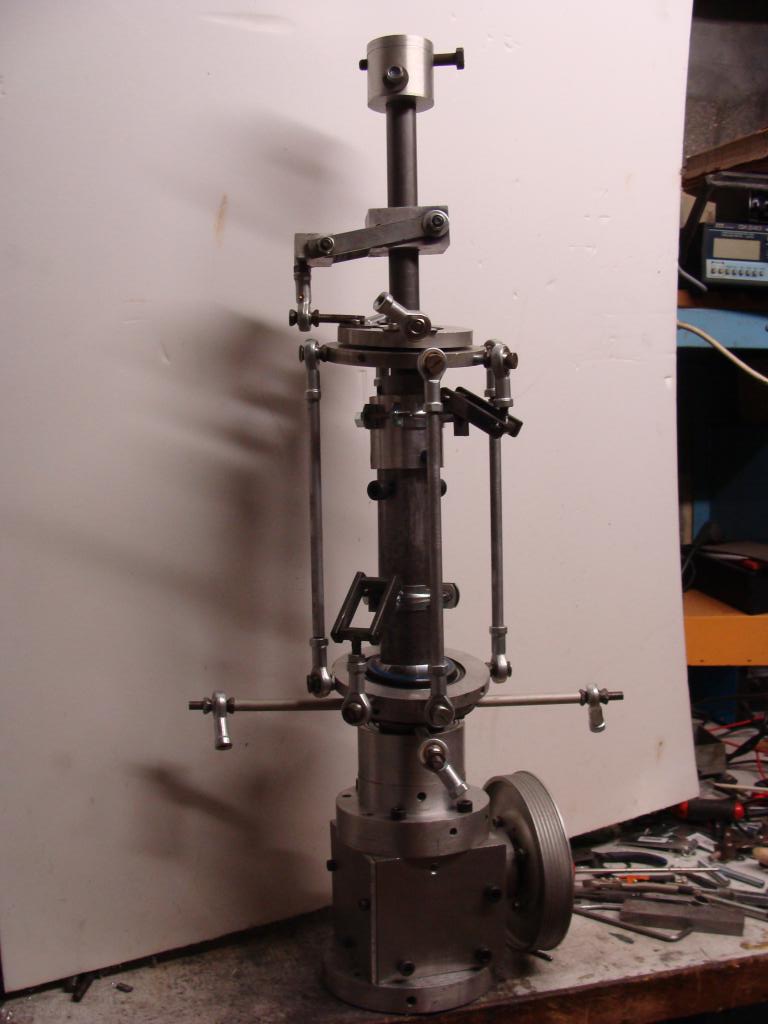

bonjour ! merci pour les photos ...est-ce qu'il a volé ? . j'enverrai des photos plus tard car je fabrique des tas de pieces et il n'est pas assemblé , c'est un peux compliqué a faire , mais je montrerais au fur et a mesure l'avancé de l'engin . pour le moment se sont les pales qui me causent des soucis . j'ai etudié les profils KMm1.2 .3(KLINE FOGLEMAN) et j'essais de transposer ca pour des pales d'helico car tres facile a faire et a reproduire ,si vous avez des connaissances sur le sujet je suis preneur .cordialement......aicoopter n'existe plus ??? d'apres  averso .

MessagePosté le: Lun 30 Jan - 18:25 (2017)    Sujet du message: MINI HELICOPTERE RUSSE COAXIAL Répondre en citant
je ne sais pas si la photo est partie .voici la téte de rotor cax sans les portes pales .

MessagePosté le: Mar 31 Jan - 12:11 (2017)    Sujet du message: MINI HELICOPTERE RUSSE COAXIAL Répondre en citant
je refait une 4eme tentative pour passer une image .téte de rotor coax en cours de fi
nition.

bonjour ! j'ai envoyé une photo car certain m'ont demandé comment j'allais faire mon coax et les seules reponses ont etaient que m'a photo etait a l'envers et que j'aille ailleurs ,je m'attendais a plus de curiosité et d'echange...enfin je vais tenter d'aller jusqu'au bout du projet et ce n'est pas simple vue la faible documentation sur le sujet et l'abondance d'equations  mathematique qui en fait n'expliquent rien (il en faut un peu quand méme) .je termine les portes pales et peu-etre que j'enverrai une photo .voici un engin que les allemands construisent et va etre commercialisé ? il semble que oui (
) .je tente de faire le méme .
