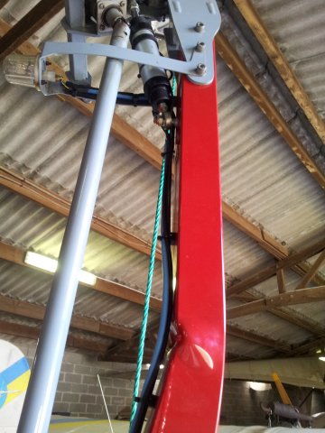

Aujourd'hui, dépose de la tête pour contrôle.

A mon avis, tu n as pas besoin d envoyer le moteur chez Avirex. Quand tu as couché l appareil, l hélice s est immédiatement fracassé parcequ elle est en carbone. Ç aurait êté une hélice en alu ( comme sur certains avions), là ca aurait été différent, la sortie réducteur aurait peut être morflé un peu.
Ce qui est à vérifier, ç est bien la tête rotor. Là, faut pas mégoter.
Un dernier truc a changer impérativement: toutes les rotules de commandes. Elles peuvent avoir un départ de criques que tu ne verras pas a l œil nu. Quant aux tubes, ils sont en inox, même s ils sont un peu tordus, tu ne risques rien, tu les redresses, ç est de la guimauve.
