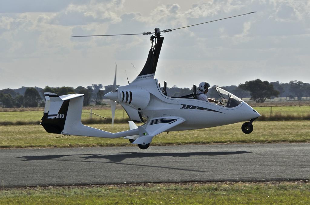

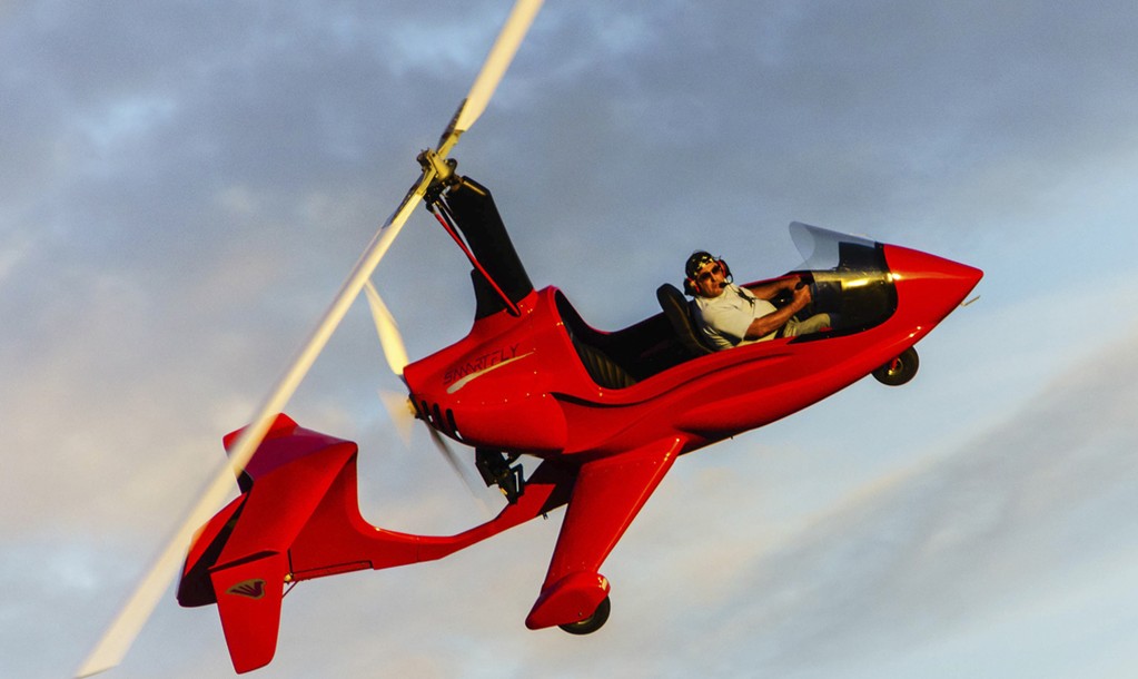

L'autogire SMARTFLY
particularité le prélanceur avec une courroie polyvé donné pour 310t/mn

Ca a été ma première impression : parenté Eclipse. Mais tous les tandems ont des points communs. Les moignons porteurs semblent une bonne solution à la fois esthétique et aérodynamique pour une complexité de réalisation moyenne. La ressemblance va aussi côté Aerocopter. Les commandes sont des tubes avec rotules sur le rouge alors que le blanc a des téléflex. Le prélanceur à courroie n'est pas franchement nouveau et je n'ai pas trouvé où il montait le rotor à 310 tr/mn (sur le Trixy, le prélanceur envoie ou peut envoyer à plus de 300 tr/mn aussi mais la mécanique et la cellule doivent certainement pas mal souffrir).
Au point où ils en sont, une cellule fermée serait cohérente mais c'est peut-être le cas avec option ouverte pour l'été.

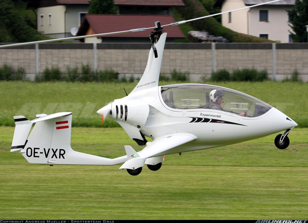

ça ressemble plutôt à ça :
