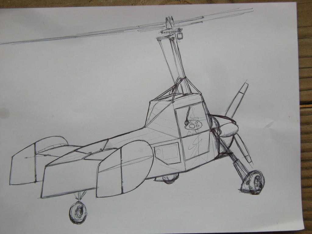

J'ambitionnais un engin de ce genre:
un biplace en tandem intime
commande en haut (déconnectable)
mat repliable
incidence du plan horizontal réglable 0/-5°
2 dérives +-25°
prelanceur electrique
train wilga
moteur 85cv avionné?
roulette de queue retractable?
Ma machine volante serait pour faire fréquement 200-300 bornes et de temps en temps un voyage, la compacité de 'mon' autogire me plait, encore faut il qu'il vole agréablement bien, dans des conditions 'dures' et me permette de belles balades, 3axes, autogire, 3axes ...??? un 3 axes, je fais une croix sur le fait de le trimballer en remorque, je me dis qu'un autogire c'est faisable (en plus il ne prends pas trop de place dans le garage).
MessagePosté le: Dim 10 Déc - 14:37 (2017)    Sujet du message: descriptif bipédique Répondre en citant
Belle esquisse, mais je crois que  ( je pense que )  85 Cv , cela va être un peu juste..... Mr BRUN vient d'un construire un sur une base de cellule de  CTw  et il a un 914 de monté.    http://www.forum-autogire.com/t1834-L-AUTOGIRE-ASTRAL-TRACTIF.htm?start=15

Déjà, sans que ça vole, t'as un beau coup de crayon !!! Je suis plus sensible aux arrondis de l'ASTRAL mais un totogire tractif, c'est beau par définition pour un amoureux d'histoire et d'authenticité.  Wink
Pour la mécanique et les calculs, c'est pas le Grodou qui va pouvoir t'aider. Mais si tu cherches un pousseur d'exclamations, un pot de bave envieuse ou un traqueur de "video de tes exploits que tu sais même pas qu'elles existent"... je suis ton homme/grand gamin de 48 piges.
Tiens nous au courant de tout ça... sinon on t'en voudra !  Laughing

MessagePosté le: Dim 10 Déc - 16:10 (2017)    Sujet du message: descriptif bipédique Répondre en citant
Merci,
Pour préciser, par biplace j’entends 'un espace suffisant pour qu'un individu de petit gabarit puisse s'y recrocqueviller' valable 15minutes, le temps de prendre l'air à 2; sinon ce serait plutot une tente, un réchaud et 2-3 victuailles Very Happy   35kg régulierement, j'espere avoir plus de choix pour le paysage du diner qu'en 3axes Very Happy

un petit air de Little Wing ton croquis, moi j'adore Okay
http://www.littlewingautogyro.com/lw3pictures.html

MessagePosté le: Lun 11 Déc - 15:30 (2017)    Sujet du message: descriptif bipédique Répondre en citant
Exact, je lui ai mis 2 dérives pour être mieux soufflées à faible vitesse; une grosse roulette de queue retractable (si c'est possible en ULM), un train tiré type wilga.
Pour l'arriere du  fuselage tres affiné, l'idée c'est de laisser le rotor s'exprimer, de ne pas entraver son souffle avec une face proche et perpendiculaire.
Et vous, vous verriez vous faire 300bornes là dedans? N'hésitez pas à me corriger si je fais des hypotheses abracadabrantesques, j'y connais rien...

MessagePosté le: Lun 11 Déc - 17:12 (2017)    Sujet du message: descriptif bipédique Répondre en citant
Je pense que tu vas faire bondir plus d'un....L'autogire n'as pas le même fonctionnement rotor qu'un hélicoptère ( enfin pas tout le temps...) Pour faire simple, c'est le vent relatif de bas en haut qui fait tourner le rotor. Alors que l'hélico prend son air au dessus et le projette bers le bas...Donc, l'autogire ne souffle pas...Il aspire..  Mr. Green

MessagePosté le: Lun 11 Déc - 17:56 (2017)    Sujet du message: descriptif bipédique Répondre en citant
Ah, boulette... merci pour la correction.
Donc un fuselage affiné dans sa partie haute pour alimenter proprement le rotor, est ce que la démarche est bonne? ou est ce qu'il vaut mieux que je garde du volume sur l'arriere, principalement pour avoir de la surface sur l'arriere qui participe avec la dérive à la stabilité de trajectoire de l'engin?
