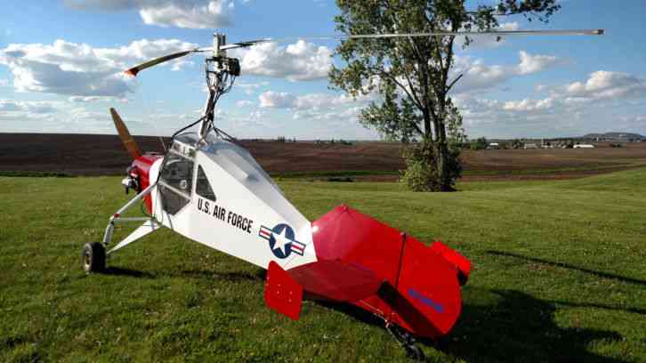

Quitte à avoir une roulette de queue retractable, est ce qu'il serait pertinent d'avoir une position décollage et une atterissage, peut etre un peu plus rentrée??? ou alors faire une roulette à 2 positions déco atterro , modifiable facilement pour etre retractable ? Very Happy ça lui f'rais un joli ptit cul en vol... Cool
j'oubliais, l'angle du mat peut s'ajuster facilement au sol avec une vis verrouillable au niveau des 2 haubans arrieres du mat, comme ça:
(entre nous, j'aime bien son train d'atterissage principal, j'le trouve plus joli que le wilga (en fait, le wilga il est pas beau Embarassed ... bref) , j'aime bien, ça fait 'des champs' Very Happy robuste, juste une impression, mais je préfère)
et une petite ouverture dans le lexan du haut pour accéder à la molette verrouiallble en vol, fermeture par scratch
Ca compterais comme biplace ce tandem intime pour tournicoter 30min autour du terrain et s'évader en solo le temps d'un week end,... j'laime bien moi.... Smile
j'espere que le forum va se réparer...et que vous pourrez m'aider dans mes choix... Rolling Eyes

L'idée de la roulette de queue retractable:
une grosse roulette arriere, bien positionnée pour l'incidence 3 points, traine comme c'est pas permis dans la zone arriere du fuselage. Pour favoriser la vitesse de croisiere (ça m'interresse), il faudrait que çe soit aerodynamiquement propre sur l'arriere d'où l'idée rétractable.
Vu la compacité de l'engin, si il passe en biplace, y'aura pas de soucis pour le poids (la roulette est le seul 'luxe', mais c'est pas forcément tres lourd)
De plus, à la lecture de la traduction ggoglesque de ce projet: (post 35,37,151,157,160) (j'ai pas forcément tout bien décripté)
http://www.reaa.ru/cgi-bin/yabb/YaBB.pl?num=1322397558/all
https://translate.google.fr/translate?sl=ru&tl=fr&js=y&prev=_t&…
plan horizontal à incidence variable : post 44
derives: post 113
le monsieur a je crois quelques soucis d'incidence au décollage ('à l'atterissage , il ne veut pas s'assoir' #160) du coup je me suis dit: pourquoi pas un réglage d'incidence, c'est pratique de pouvoir décoller avec une machine volante Very Happy
Je crois que le monsieur est a cador qui a une expérience bien chargée

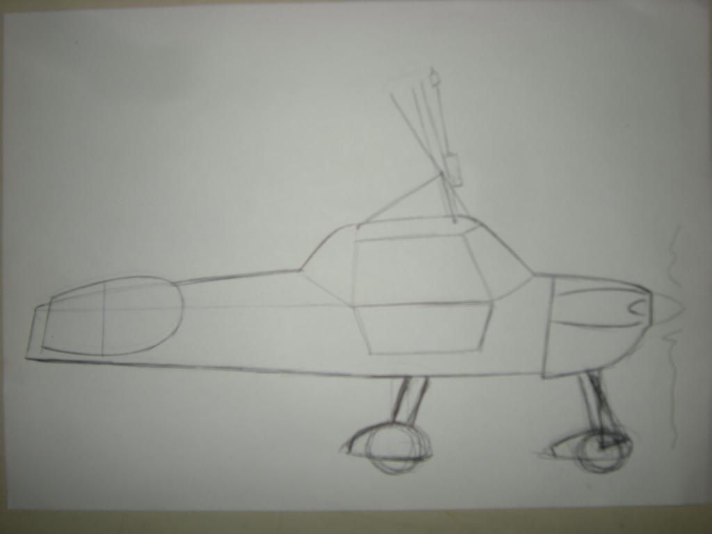

Oh, je ne pars pas vainqueur, et ne me considere évidement pas comme une pointure. Et le projet autogire est un bon support pour tout exploiter et approfondir, ça fait parti du délire)
Sans vouloir insister à propos d'un atterrissage par vent de travers avec un autogire. Est ce que légalement j'ai le droit d'atterrir (aérodrome de campagne) en travers par rapport à la piste, avec le vent la distance d'atterissage ne devrait pas etre bien longue donc pourquoi ne pas atterrir face au vent quitte meme a être perpendiculaire à la piste (on part de l'hypothese que c'est faisable, sans obstacle)? Pourquoi s'obstiner à atterrir vent de travers si on peut poser de face?
Ou faire l'approche en crabe dans l'axe de la piste puis se mettre de face pour poser?
le tervamaki de Michel Cros n'est pas un tricycle?
J'ai un peu l'impression de squatter le forum là encore Very Happy , dites moi si j'abuse
Merci d'avance
bein oui, ça me travaille mais j'ai quand meme fait un ptit dessin de la version tricycle... qu'est ce qu'il est laid!

Personne ne remet en cause tes compétences, ni le matériel dont tu disposes. Mais de tes connaissances sur le Gyro. Ces connaissances peuvent être "minimes" mais suffisantes pour un simple pilote comme moi. Mais dès que tu attaque les réglages et/ou la construction, tu changes de monde ! J'ai le plus grand respect pour les constructeurs et je ne détiens certainement pas le 1/10ème de leurs connaissances. J'arrive à piloter un gyro, à le "bricoler", mais certainement pas à en construire un.
Avant de te lancer dans des plans ou autres, tu devrais te documenter. Tu as plusieurs livres de base sur l'autogire qui te permettront déjà de mieux cerner ton projet et d'évaluer la validité de tes solutions/choix...  Personne ne t’empêche de construire un tricycle tractif. Mais certains içi te font par de leurs expériences et connaissances : profites en...  Wink
Ceci dit, il ne faut pas être non plus Léonard de Vinci pour construire. Tu as plein d'exemple de construction amateur en Gyro qui volent ...Et beaucoup d'autres dans un hangar qui ne voleront jamais.... Tu devrait faire un tour au Bois de la Pierre, tu en verras pas mal qui volent  Wink ...
Et non, sur un terrain, tu dois te poser dans l'axe de piste. Pourquoi ? Parce que tout le monde ne peut pas le faire....Et donc, sauf si tu es seul sur TON terrain privé, tu dois faire un vrai tour de piste et une approche dans l'axe de la piste, même si tu es en crabe ( les A 380 le font bien   Wink  ) MAis au final, c'est le poser dans l'axe...
C'est la règle...Bien sur, il arrive que tu fasses des "diagonales" au décollage comme à l’atterrissage...  Mr. Green
