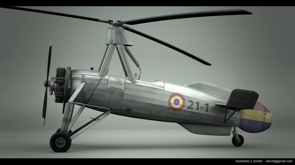

C'est parfait ça  Shocked , merci Jean. Je privilégiait le repliage vers l'arriere car il permettait de conserver une casquette de pare brise propre, mettait la tringlerie vers l'avant et utilisait la souplesse du lexan au 'plafond' pour loger le mat; j'avais l'impression qu'il n'y avait pas de rotor repliable de ce type en autogire (j'me demandais pourquoi), mais si! super! connaissez vous des personnes qui ont expériementé ce principe de repliage et validé son usage?
Du coup je pensait devoir retirer le rotor, désaccoupler une pale à la manière de ... mr Bonnafous ou Mr Brun, je ne sais plus... et les inserts acier avec vis coniques (aussi d'autre manières de désaccoupler mais j'ai pas trop envie d'expérimenter), puis replier le mat.
Pour le probleme de centrage, n'est il pas possible de retravailler uniquement sur le mat et ses angles pour corriger tout ça? apres avoir viré le moteur et mis un hirth 2T 100cv?
Concernant les commandes au plafond (comme les cierva), l'instructeur de Luchon (Robert P) me disait que piloter un autogyre c'est comme être Mary Poppins, la disposition au plafond me semble plus instinctive, mais ça encombre la vue, est-ce vraiment un gène?

Je sais que piloter au plafond, ça existe, mais je n en ai jamais vu.
Ton instructeur de Luchon n a jamais du piloter un autogire pour dire une telle connerie. Le manche, c est au milieu des jambes.

Si si, il m'a baptisé (pas avec l'ostie, mais avec un vol ;-) ) j'me suis ptet mal exprimé:
Le manche entre les jambes ou face au nombril oui, mais la compréhension du pilotage d'un autogire s'apparente au maniement d'un parapluie en courant (faudra que je lui en reparle avant de dire des conneries en son nom, j'essaierais de le voir rapidement pour lui en parler et lui demander le bouquin de X Averso et J Fourcade qu'il m'avait proposé, il est super gentil ce monsieur) et non à une gouverne d'aile d'avion...
le manche comme ça: relié directement au rotor (c'est booooo), je ne sais pas comment 'appelle cette disposition (au plafond?)

MessagePosté le: Dim 17 Déc - 20:59 (2017)    Sujet du message: descriptif bipédique Répondre en citant
Mon premier giro était un Bensen construit sur plans de l'inventeur.
Le manche était au plafond fixé directement sur la tête de rotor.
Pas de problème pour le pilotage , j'ai fait de nombreuses heures en tracté sur la plage de St Jean de Monts en Vendée.
Mais le tracté a ses limites, après, il aurait fallu passer au motorisé , mais la vie en a décidé autrement.
