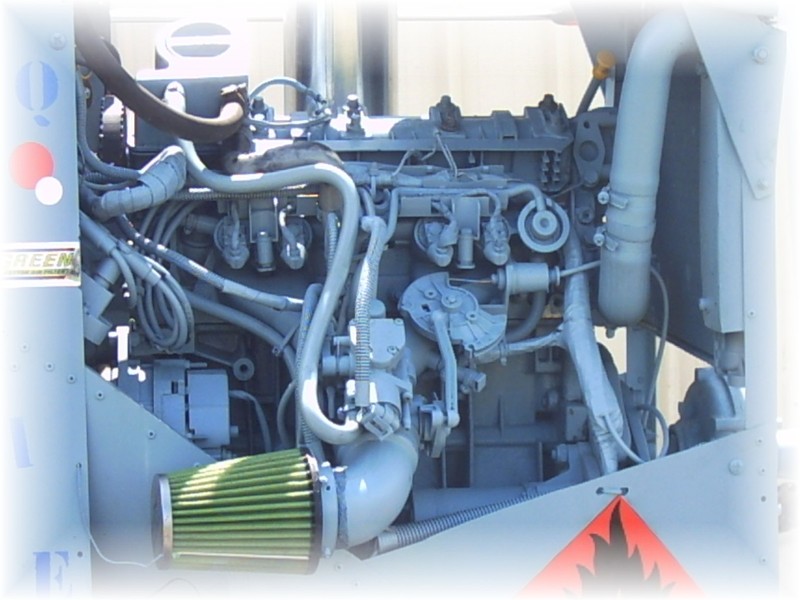

J'ai testé l'appareil en général , nouvelle dérive  7,8Kg    nouvelle  roue en alu avec frein à tambour.4,2 kg .....
Le nouveau rotor tourne "rond" pas de vibration ni de balourd, il est trés agréable,  il se lance à partir de 50 tr/mn ,
Pendant le roulage lors d'une réduction  de gaz un peu brutale ( le bout de la piste était encore noyée )  j'ai eu un petit soucis avec la moteur un bouchon caoutchouc est parti il ferme une prise d'air inutilisée après le boîtier papillon ça fait bizarre  le ralentis monte à 3000 tr ........
Je régle le problème et je reprend les essais milieu de semaine prochaine

Jean-Luc, quel est la motorisation qui propulse ton appareil et quelle puissance?
Gerald.
Jean-Luc
MessagePosté le: Jeu 7 Mai - 18:46 (2009)    Sujet du message: les essais en cours . ( W 81GM) Répondre en citant
PSA 1.8 injection multi-points environ 104 CV à l'hélice  avec réducteur 2.82    et 100Kg
