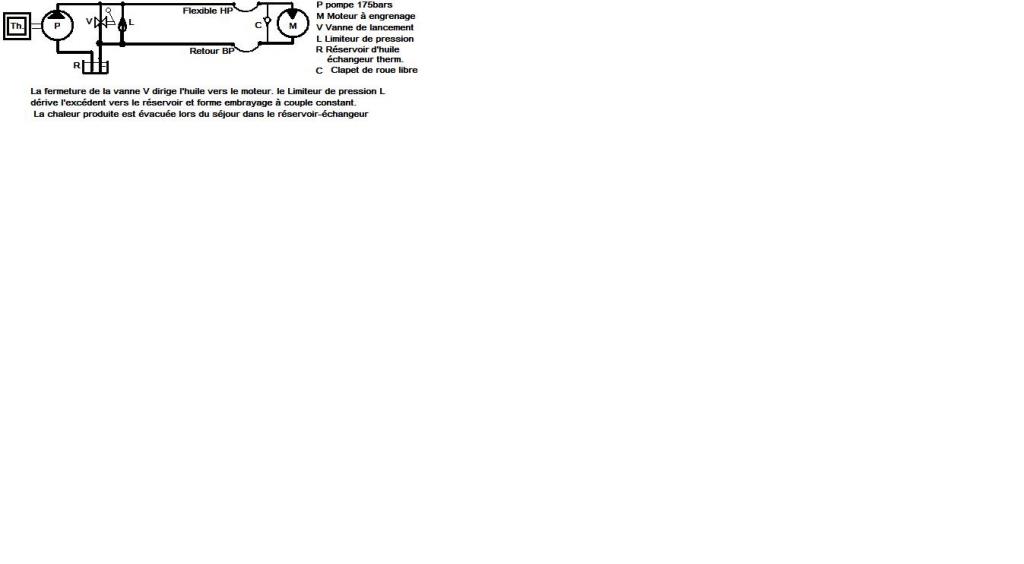

MessagePosté le: Sam 23 Mai - 12:20 (2009)    Sujet du message: Pré lanceur Répondre en citant

MessagePosté le: Sam 23 Mai - 13:47 (2009)    Sujet du message: Pré lanceur Répondre en citant
Gérard :
Ok pour les courroies, mais je ne vois pas exactement en quoi cela provoque des vibrations en torsion.  Un copain a filmé la tête de mon rotor pendant le prélancement et en  revisionnant l'enregistrement on a l'impression que le pignon  qui entraîne la couronne dentée "s'enroule" sur la couronne dentée qui ne prend pas assez de vitesse à cause de l'inertie du rotor, ce qui crée une torsion du mât. Quand la torsion est trop forte le mât reprend sa position initiale et ça recommence de façon cyclique, avec une amplitude des vibrations en torsion variable selon la vitesse.
Cela dit  j'ai remarqué que le phénomène avait presque disparu un jour où ma courroie était détendue.
Donc le problème proviendrait du couple trop important transmis à la couronne dentée : " ça embraye trop sec et ça broute"
J'ai noté la solution avec les courroies kevlar. J'essaierai.
Jeanguy :
Quelles autres solutions mécaniques plus satisfaisantes seraient envisageables. Si vous avez des idées faites nous les partager
Alain :
C'est quoi le principe du système de prélancement de Manu ?
Jean-Claude :
OK pour la solution du prélanceur hydraulique qui a certainement plus de souplesse dans la transmission du couple. En revanche comment dimensionner le système et où trouver les éléments ?
