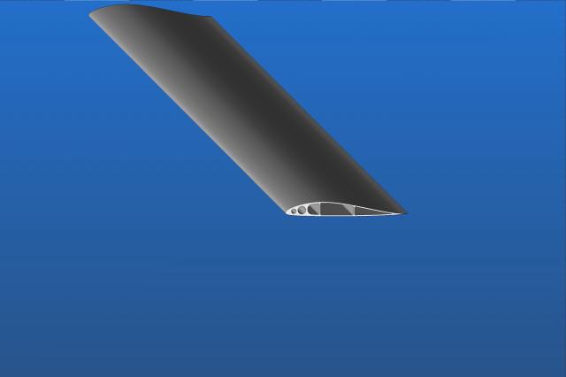

 Poids des profils de pales STELLA : 3150 g/m
 Poids des pales mono : 12400 g
 Poids des pales biplace : 15400 g
 Attention de ne pas confondre le profil "nu" et les pales, la difference c'est de la matiere et de la main d'oeuvre.

merci xavier pour cette réponse précise Okay
c est bien le poids du profil nu qui m intéressait
donc si j ai bien compris il y a 2770 gr de matière en plus par pale pour le modèle biplace qui je suppose a une longueur de 4m( longueur maxi des profilés)
