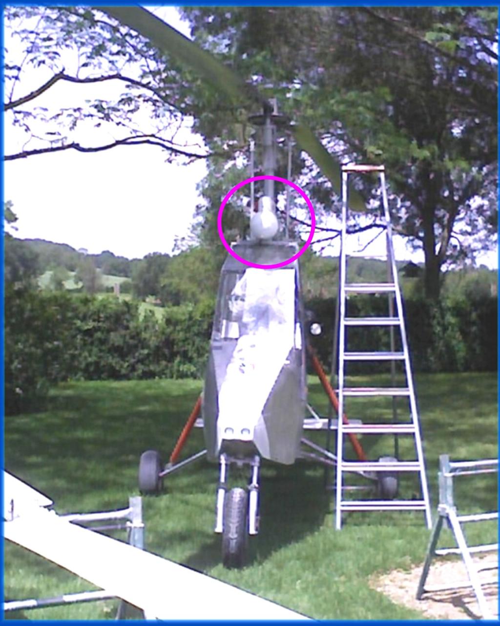

En attendant mieux j’ai installé un parachute «traditionnel » sur le toit il part vers l’avant .. ?????

Ton installation parait bien intégrée, par contre, l'éjection vers l'avant j'ai un doute... tu n'as pas peur que le gyro "rattrappe" le secours s'il a une vitesse horizontale résiduelle ?
Pour ce qui à été évoqué sur l'utilisation d'un secours classique sur un gyro, à savoir que le rotor risque d'avoir encore quelques tours lors de l'éjection, je doute que cela puisse couper la liaison avec le secours.
Au pire, cela va s'emmêler un peu mais sans plus, le risque que le secours lui même percute le rotor me parait plus important dans le cas ci-dessus.
L'important me semble t'il est que le déploiement puisse se faire sans toucher la machine.
Amicalement.

Tu veux dire que ton parachute - que je te souhaite de n'avoir à jamais tirer - lance sa fusée vers l'avant, et vers le haut puisqu'elles sont en pricipe faites pour monter, et son câble est relié à l'un de tes trains ?
Tu serais donc après suspendu tête en bas, sous un angle variable... et atterrirait alors disons grosso-modo à 45° sur l'un des côtés ?
Heu... cela me semble un peu risqué si c'est le cas, vu la vitesse de descente sous parachute.
J'aurais tendance à "préférer" d'avoit la suspension approximativement à la hauteur du cockpit, ceci donnant un angle espéré de l'order de 45° queue en bas, de manière à ce que la queue amortisse l'impact initial, et que les roues participent à l'amortissement secondaire... non ?

George merci pour tes remarques pertinentes et tes doutes, c’était une affaire de compromis sur un appareil déjà presque terminé je ne voulais pas que la roquette cohabite avec la pompe à injection (4 bars)  le réservoir et les tuyaux d’essence, les éventuelles fuites d’huile..
Pour l’instant je m’occupe de la fête des sports mais je réfléchis à une implantation permettant une éjection latérale, je pense que tu as raison, en cas de perte de l’empennage par exemple avec basculement brutal vers l’avant je suis mal dans ma configuration actuelle..

George j'ai eu le temps de bien réfléchir à tes remarques Okay de les évaluer et de les valider...
Ce soir je suis entrain de déplacer mon parachute, il sera sous le moteur avec éjection latérale par la droite  ( le rotor tournant en sens anti-horaire ) je devrai terminer mercredi soir, j'enverrai des photos détaillées pour que l'on puisse en discuter
Amicalement
Jean-Luc
