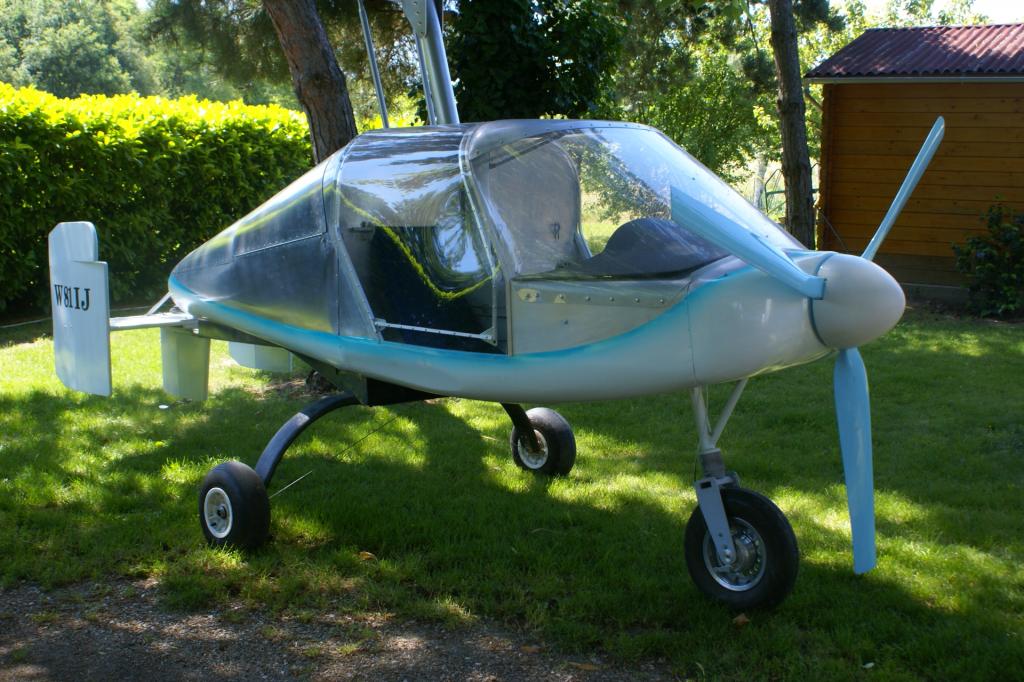

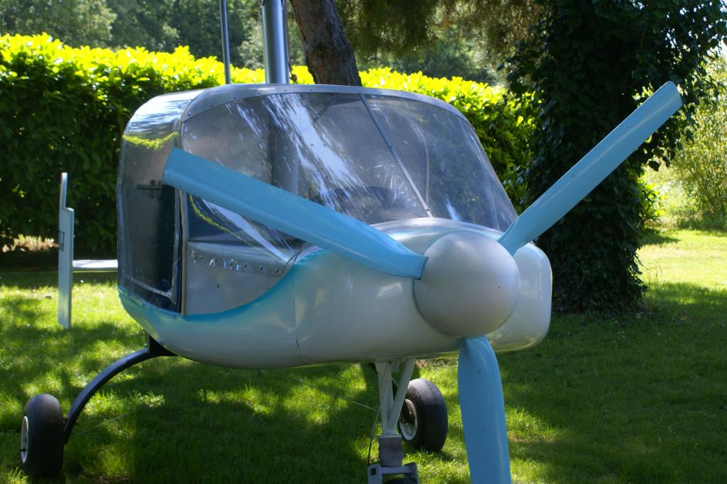

MessagePosté le: Sam 13 Juin - 12:06 (2009)    Sujet du message: Le gyro de Christian. Répondre en citant
voici qq modifs concernant mon gros "nez"
BCM

MessagePosté le: Sam 13 Juin - 13:50 (2009)    Sujet du message: Le gyro de Christian. Répondre en citant
problème moteur
j'ai monte une helice de 1.63m de diam. en tripale avec 14° de pas
mais le moteur passe en surrégime
reducteur 1 / 2.8
qq aurait il une idée sur la puissance moteur développée
merci d'avance
BCM
Jean-Luc 81
Messages: 50
Localisation: Tarn en Midi-Pyrénéen
MessagePosté le: Sam 13 Juin - 18:17 (2009)    Sujet du message: Le gyro de Christian. Répondre en citant
Christian ....    Bhou ................  qu'il est ........  beau Embarassed avec son cône d'hélice tout nouveau
Il aura de l' allure demain à la fête des sports   http://www.ulm81.canalblog.com/
Prévois la crème solaire .... pour le reste no problème
