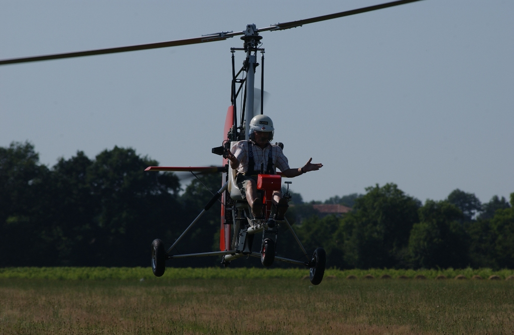

J'ai ajouté quelques photos du gyro de Raphael...
http://www.youtube.com/watch?v=h1tiweoe2UUhttp://www.youtube.com/watch?v=h1tiweoe2UU

http://autogire.xooit.fr/image/24/f/6/b/dsc_2393-1f7aaad.jpg.htm
Vous pouvez me contacter  en MP.
A+................Joel Okay
OUPS!! à la vue des photos le réservoir c'est le siège!! Pas mal d'être assis sur une bombe, ou est la sécurité plutôt la vie du pilote en cas de crash???
