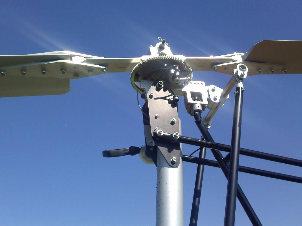

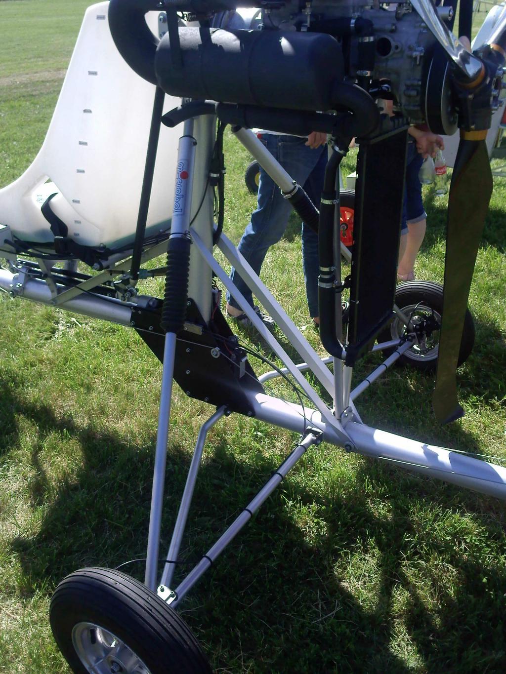

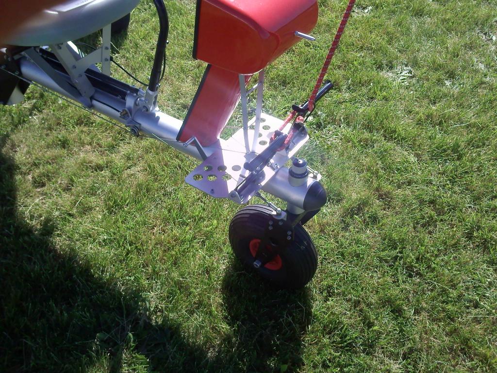

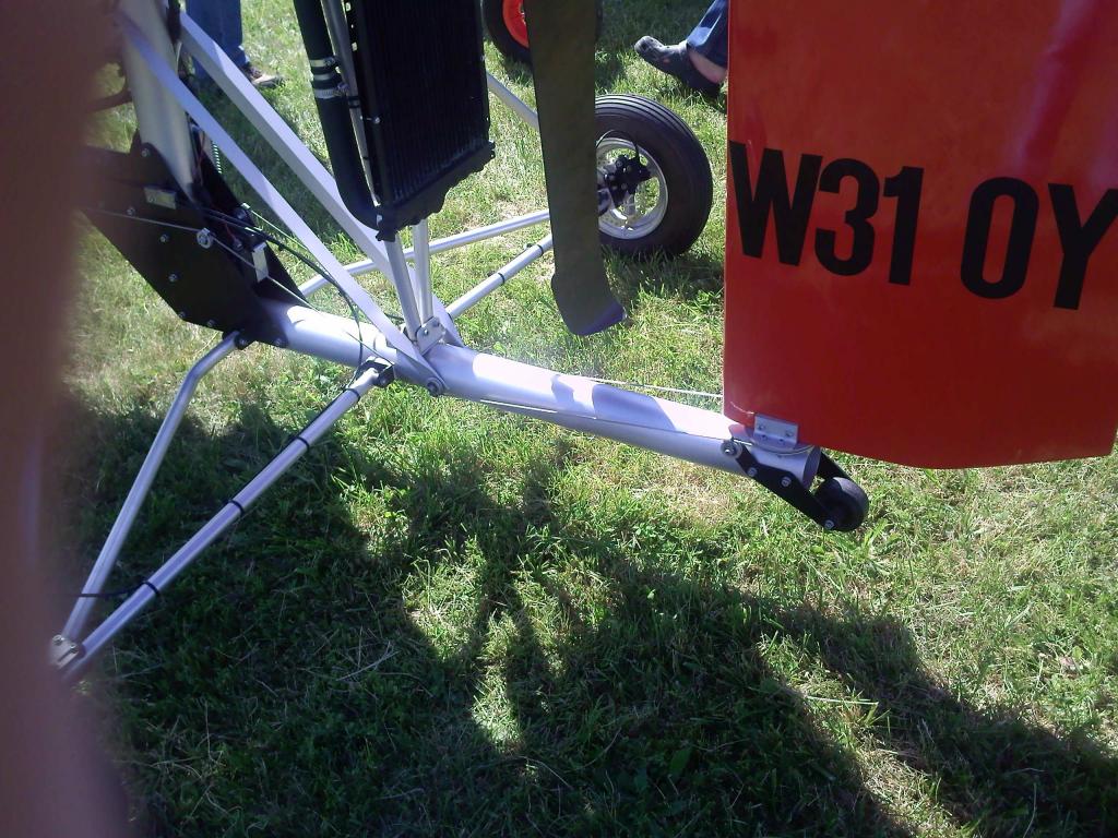

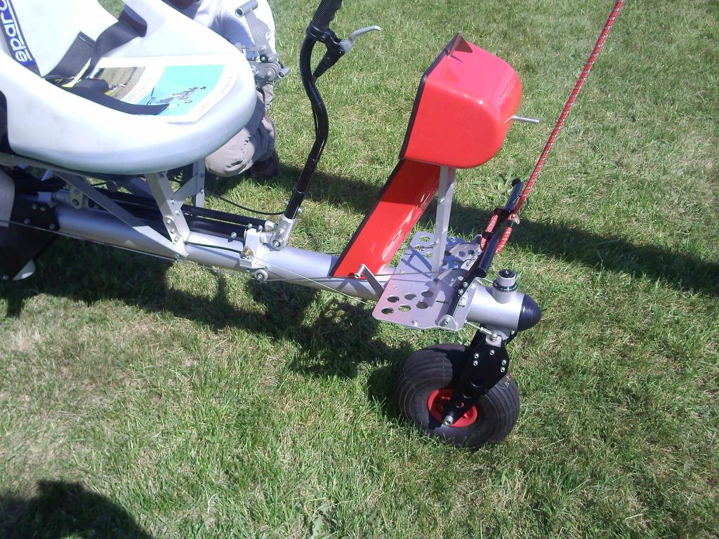

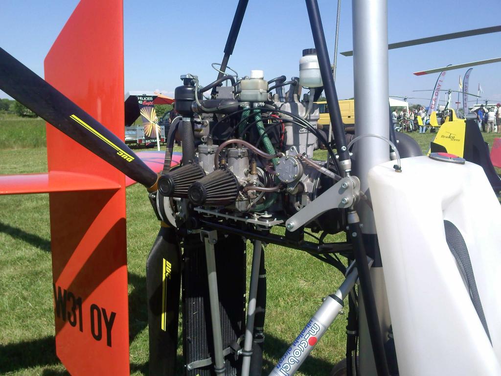

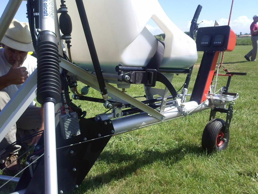

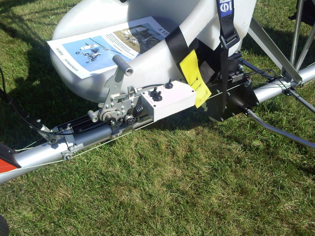

voici quelque photo de détail pris au bdlp 2010.......du travail soigné Okay
Joel

MessagePosté le: Sam 28 Aoû - 12:27 (2010)    Sujet du message: "New Mono Averso" Répondre en citant
Hé bein!
Comme je vois Il y en à qui sont mieux documenté que moi Okay  super Photos.
Il s'agit ici de la réalisation de Raphael Winkin, il à opté pour le passage des câbles par poulies, freins à disques sur les roues arrières, mécanisme de transmission niveau palonnier et empennage  "type MT03"
Et roulement aux articulations  de commande du manche (mouvement avant-arrière) super boulot et super machine.

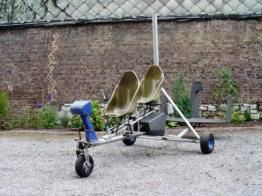

Ci-dessous, photo de mon gyro en cours de construction.
