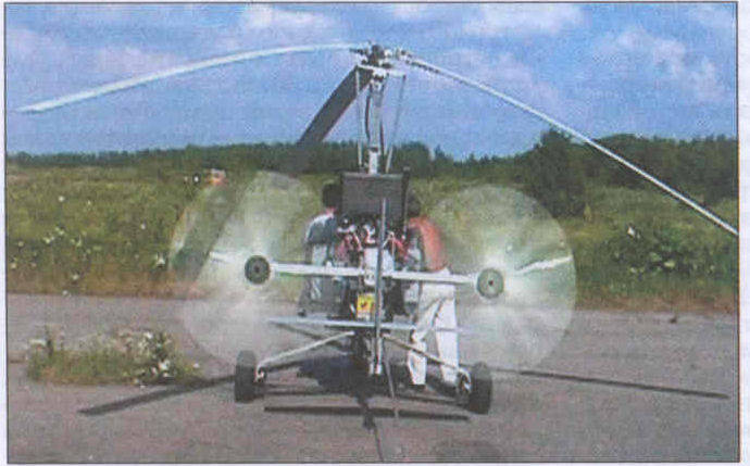

Une remarque sur le rendement des hélices, effectivement à puissance cste plus on augmente le
diamètre plus le rendement augmente.
Une question, est il plus intéressant d'avoir une hélice de 1.62m et 50ch ou 2 hélices de 1.25m et
25ch par hélice?
Le rendement propulsif peut s'exprimer sans tenir compte des pertes de profil par :
Pour une hélice:
Fr~1400N pour un Simonini victor1+
V0 à 100 Km/h
A=2.06m²
Rp=0.78
Pour 2 hélices:
Fr~700N pour un Simonini mini2plus
V0 à 100 Km/h
A=1.22m²
Rp=0.8
En conclusion, les avantages du bimoteur pour nos cellules:
  • plus d'effet de couple moteur (sens de rotation inverse).
  • Redressement du flux d'air par des dérives basses, (idem floridien).
  • Et surtout abaissement du centre de poussé de 18cm, ce qui permet d'avoirune configuration classique (CG bas) pour un type floridien.

Bonjour OlivierParfaitement exact. Les même 50 ch étant alors utilisés pour accélérer un flux d'air de 2,44 m2 de section au lieu de 2,06 m2, le rendement sera un peu meilleur, avec les avantages que tu soulignes. A condition bien sur que ce n'est pas le même flux qui est concerné (Push-pull). Mais j'y vois aussi des inconvénients sérieux: 1) Bimoteur, il n'entre plus en catégorie ULM,  2) fiabilité divisée par deux, 3) dangereuse dissymétrie de poussée  en cas de panne.

Jean Claude, si le vol sur un moteur est possible, en dimensionnant correctement les dérives alors
au contraire la fiabilité augmente. (la probabilité d'une panne sur les 2 moteurs simultanément est plus faible que sur un seul moteur, à condition qu'il soit autonome l'un de l'autre).
D'autres avantages de cette formule: le poids des moteurs (mini2plus 18kg complet), et
la possibilité de faire un carénage plus aérodynamique pour la cellule, l'arrière étant dégagé.
Dommage que cette formule ne rentre pas dans la réglementation ULM, car elle va dans le sens de la sécurité et de la facilité de pilotage.
Olivier,
MessagePosté le: Dim 5 Juil - 09:22 (2009)    Sujet du message: hélices Répondre en citant
Bonjour Olivier
La fiabilité augmente si le vol avec un seul moteur est possible: Mais, rare sont ceux qui tiennent la palier à mi puissance ( soit 4800 t/mn pour  plein gaz à 6500 t/mn). De surcroît, le braquage des dérives pour contrer la dissymétrie  me semble optimiste et rajouterai en tout cas  une trainée importante.
MessagePosté le: Dim 5 Juil - 09:26 (2009)    Sujet du message: hélices Répondre en citant
C'est un vieux débat que celui de la fiabilité supérieure d'un bimoteur sur celle d'un monomoteur. Plusieurs articles sont parus autrefois racontant le travail de convoyage des avions légers au dessus de l'Atlantique ou du Pacifique. Quasiment tous ces récits faits par les convoyeurs mentionnaient que leur stress était le même en bimoteur qu'en monomoteur. La raison est qu'un monomoteur a son moteur dans le fuselage et de ce fait installé "plus à l'aise" que les deux moteurs installés dans les ailes ( probabilité de panne inférieure ). Par ailleurs la panne d'un des moteurs constitue la pièce principale de la formation à la qualification "bi", tant cela est très perturbant. Généralement chaque moteur étant moins puissant que le moteur unique, il est impératif de mettre les gaz à fond pour seulement tenir le niveau de vol ( prendre de l'altitude est exclus ) et cela ne peut durer "longtemps".
Le CriCri de Michel Colomban ( avion en CNRA ) fut exempt de la qualif bimoteur car les deux moteurs sont très proches mais ses moteurs 2 temps ( conçus spécialement pour lui ) ne peuvent prétendre à la fiabilité d'un 4 temps.
Plus une solution est simple et plus elle est fiable donc deux hélices entrainées par un seul moteur ne remplit pas et de loin ces critères. Si vous voulez améliorer les performances aérodynamiques des autogires il n'y a qu'une solution c'est l'hélice tractrice suivie d'un fuselage bien profilé supportant un empennage correctement dimensionné : petite surfaces car bras de levier correct.
