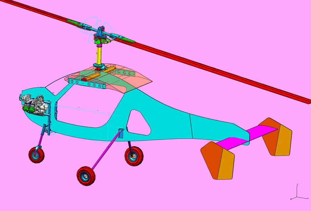

Un seul mot: chapeau!
Des idées et pas des moindres et un esprit large où même le process de transformation est prévu et facilité malgré le fait d'une production unitaire quoique !!!
Bon courage et merci pour nous tenir au courant de l'évolution du projet.

René, dans les solutions moteur avant tu devrais agrandir les dérives.

en définitive où sera monté le moteur de ce superbe tractif ?

Vu la configuration, le moteur à l'avant comme prévu à l'origine me semble la voie même de la sagesse car, à priori, l'aventure d'un arbre de transmission long ne vaut la peine d'être tentée qu'avec de gros moyens et du temps (voir les déboires du BeDe 5, ORION et autres. L'ISATIS ne fait pas encore beaucoup parler de lui !).
En tous les cas, cela va être un super appareil qui est appelé à faire des petits. Les épaves de cellules 3 axes composites vont prendre de la valeur.
Bon courage et merci de continuer à documenter la suite.

René BRUN a écrit:
....... avec une option d'un petit moteur thermique installé á l'arrière du mat,........
je suis tres favorable a cette solution , les moteurs de tronconneuse sont meme equipes d'un embrayage centrifuge
a mon point de vue ca elimine une transmission problematique , ca permet de faire tourner le rotor moteur a l'arret ou au ralenti , pratique pour les reglage et pas besoin d'un freinage puissant , et ca permet aussi de faire le taxiage rotor tournant ce qui me parait bien mieux que le balancier qui tape dans ses butees

Ou as-tu récupérer le Modèle 3D du rotax ?
(si c'est toi qui l'a fait : chapeau !)

René, double les surfaces des dérives et du stabilo.
