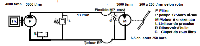

Voici un prélanceur à moteur thermique pour un poids d'environ 7,5 kg

comparer au prélanceur hydraulique de 8,5kg
MessagePosté le: Jeu 29 Mar - 11:57 (2012)    Sujet du message: AUTOGIRE ASTRAL TRACTIF GYROCOPTER CT2K FLIGHT DESIGN Répondre en citant
L'avantage du prelanceur thermique (on peut faire plus leger) c'est son independance par rapport au moteur de propulsion avec une autonomie importante

René quel est la puissance du moteur du pré-lanceur?
MessagePosté le: Jeu 29 Mar - 13:50 (2012)    Sujet du message: AUTOGIRE ASTRAL TRACTIF GYROCOPTER CT2K FLIGHT DESIGN Répondre en citant
Bonjour René
A mon avis, à puissance égale le lanceur hydraulique (pompe + moteur) est beaucoup plus léger que le moteur thermique et pas plus coûteux.
Il faut seulement les faire tourner à leur régime  maximum prévu par le constructeur (3600 t/mn pour la pompe et 3000 t/mn pour le moteur ci dessous) et adapter les rapports de réduction à ces valeurs.
Moteur et pompe hydraulique pouvant  alors transmettre 6,5 ch sous 250 bars avec un débit 13 l/mn ne pèsent  que 1,2 kg chaque.
Ref pompe : SNP1 3.8 cm3 ,  Ref moteur: SKM1 4.2 cm3
Un limiteur de pression à 250 bars devra "by-passer" le moteur, un clapet de "roue libre" devra être prévu, et  les tuyauteries et accessoires divers devront être choisis en fonctions de ces débits et pressions.
Les compétences d'un hydraulicien seraient les bien-venues.
http://www.sauerdanfoss.com/stellent/groups/publications/documents/product_literature/l1016082.pdf
http://www.sauer-danfoss.com/stellent/groups/publications/documents/product_literature/l1016399.pdf
les flexibles hydrauliques c'est lourd ,
une fois ajoute les clapets , les poulies et courroies , l'embrayage et la bache ca commence a faire pas mal aussi mais je prefere ca a l'arbre de transmission
Rene : le boitier rouge c'est la bache ?

En comptant tout:
1 pompe Sauer Danfoss SNP1 3,8 1,2kg
1 moteur hydraulique SAUER DANFOSS SKM1 4,2: 1,2 kg
1 clapet anti-retour 350 bars  : Hydraucom HDFPR ¼ 0,1 kg
1 limiteur de pression 250 bars: (intégré à la pompe Sauer) 0,2 kg
1,5 m flexible ¼ inch: 280 bars : Hydraucom HD 492-4n 0,3 kg (perte: 1 bars/m à 8 l/mn)
1,5 m flexible 3/8 inch: 10 bars 0,1 kg (perte : 0,25 bars/m à 8 l/mn)
1/10 litre huile hydraulique : 0,1 kg
1 réservoir : 0,1 kg
1 mécanique d’enclenchement : 0,3 kg
1 poulie, courroie et galet tendeur 0,5 kg
Total  4,1 kg sans couronne dentée, pour 6,5 ch

La puissance moteur est env 3,5cvà9000 t/mn
Ce prélanceur présenté sur la photo à un défaut important c'est les tubes carré de transmission qui peuvent se tordre et provoque le blocage du rotor en tangage. Un accident de ce type de montage  a fait un mort chez nous...
