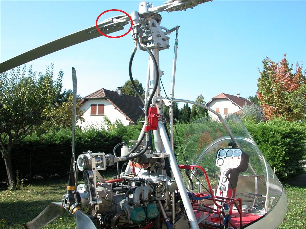

MessagePosté le: Sam 6 Oct - 12:23 (2012)    Sujet du message: LOTOGIRE Répondre en citant
Montage en test du prélanceur hydraulique

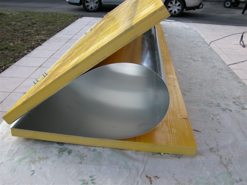

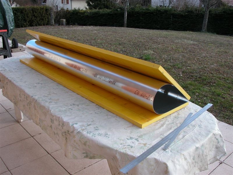

MessagePosté le: Lun 24 Juin - 09:22 (2013)    Sujet du message: LOTOGIRE Répondre en citant
Fabrication des nervures avec ma presse-plieuse improvisée
http://autogire.xooit.fr/image/97/8/c/5/autogire_astral_g...vure-010-3f2730…
MessagePosté le: Lun 24 Juin - 11:39 (2013)    Sujet du message: LOTOGIRE Répondre en citant
Même "improvisée....Elle plie bien.... Okay
